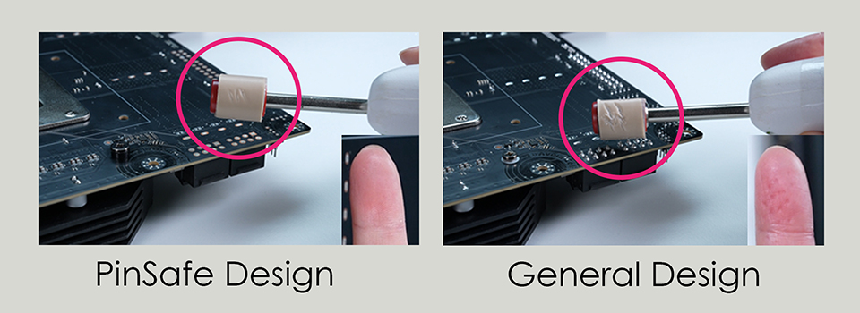

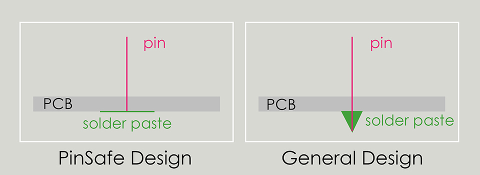

对于有DIY装机的经历读者应该知道,主板背面有许多“扎手”的引脚,这些引脚是用来固定接插件的,比如PCIe插槽与各种接口的背面都靠这些引脚来固定。许多新手玩家在面对这些引脚时会感到头大,因为这些引脚一不留神还可能划伤手,放桌上不垫东西又容易划伤桌面。而这个问题现在真正得到了解决,这就是微星打造的PinSafe技术。
PinSafe设计是微星高端主板采用的全新专利功能。通过PinSafe设计,这些引脚被重新设计为扁平状,显著提高了安全性,并允许用户享受更加无缝和无忧的DIY搭建体验。

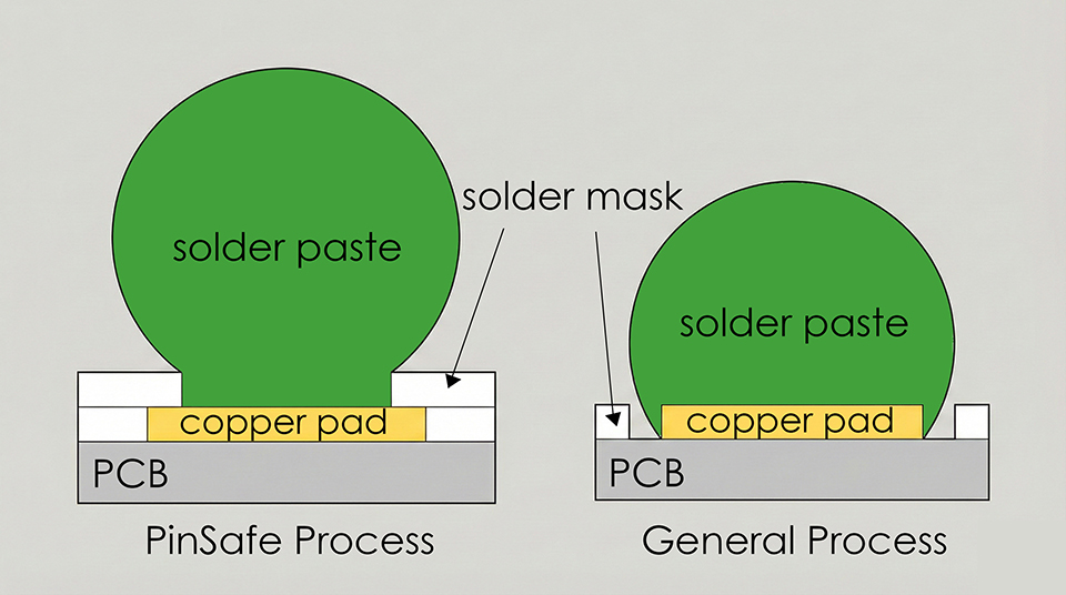

PinSafe工艺只对主板进行一次高温焊接循环,而传统方法需要两次。这大大降低了热应力,最大限度地降低了分层或翘曲的风险,从而确保了更长更可靠的产品寿命。
2.原始信号完整性
PinSafe焊点依赖于电脑计算的精度。这种精度允许使用与阻焊片集成的全封闭焊盘,将表面氧化和环境湿度引起的信号不稳定降至最低水平。
3.坚固、优质的组件
PinSafe技术专门采用耐高温组件,这些部件具有优异的抗材料降解能力,即使在长时间的高温操作下也能保持结构完整性而不变形。
4.减少意外发生
PinSafe消除了因尖锐焊点引起的意外切割或刮伤的风险。
PinSafe是如何打造的
PinSafe制作过程需要先进且精密的仪器。采用高端风冷散热器上常见的回流焊方法,再加上精确的锡膏控制,确保均匀的焊点,最大限度地减少空隙,并保证更稳定的导电性。
此外,全封闭焊盘与阻焊板的集成工艺,能最大限度地减少了暴露和氧化的风险,从而产生更清晰的信号。

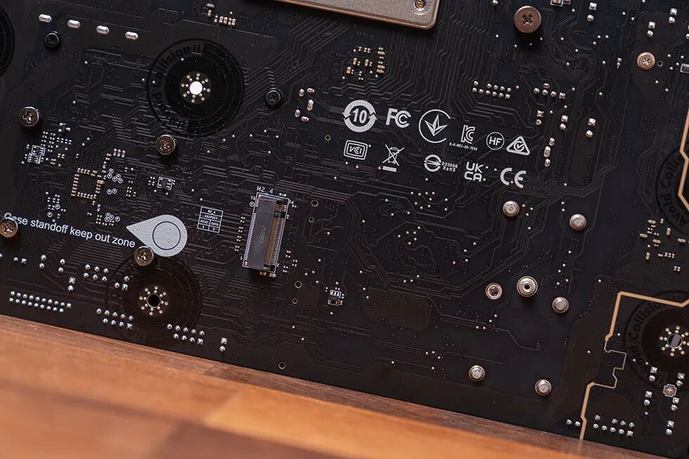

采用PinSafe设计的主板已成功通过严格的电磁兼容测试,显示出与传统设计完全相同的信号质量和抗干扰性能,同时保持稳定的阻抗和完全接地。
此外在物理耐用性方面,所有电源接口、USB接口和引脚头都通过了严格的机械保持测试,以确保日常使用的可靠强度。此外,PCIe插槽采用钢铁装甲和额外的焊点进行加固,为重型高端显卡提供坚实的支持。

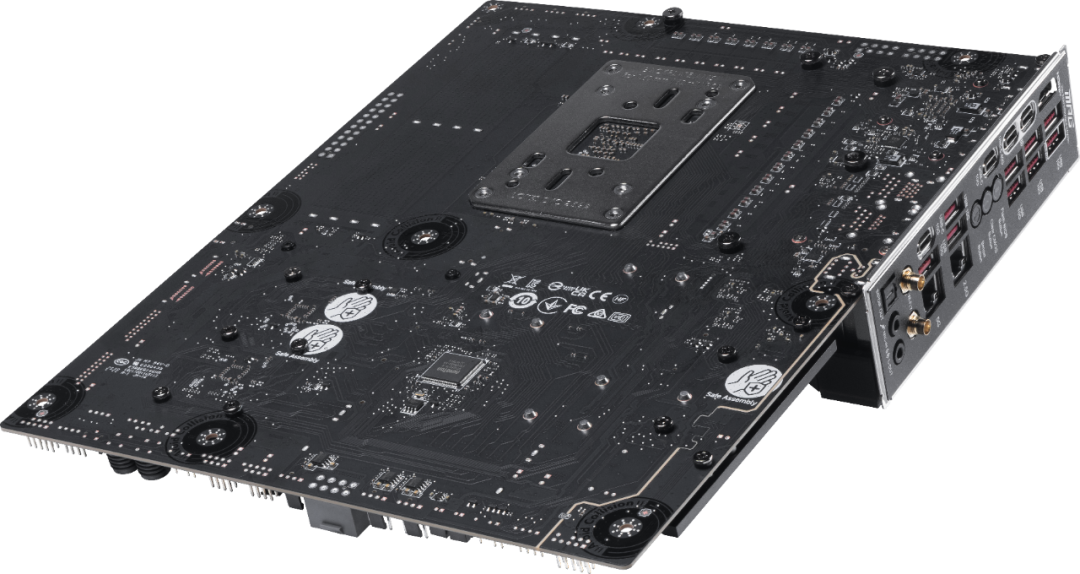

MPG X870E CARBON MAX WIFI已上市
那么搭载PinSafe设计的主板何时上市呢?其实目前首款运用PinSafe工艺的主板已面世,型号为MPG X870E CARBON MAX WIFI,也就是暗黑MAX款,并在前不久与B850M迫击炮MAX一同开售。
