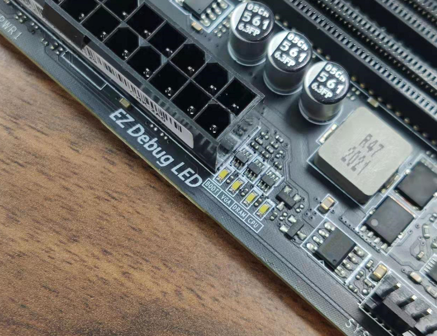

板载LED灯,英文名为EZ DEBUG灯,顾名思义就是简易故障侦错用的,相比老式的数字式DEBUG灯来的更加直观。

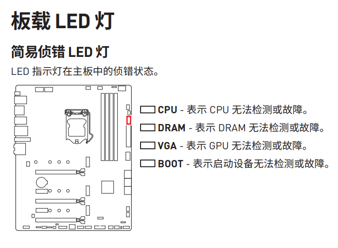

EZDEBUG灯一般位于主板的24针电源口侧面,由4颗LED灯组成。分别对应CPU、DRAM、VGA、BOOT。
含义解读
一、CPU灯长亮
1、原因可能是BIOS较老不支持新CPU,如不清楚BIOS版本和出厂日期,可在本文下方找到解决方法。
2、主板不给CPU供电,原因可能是主板供电故障也可能电源8PIN输出故障,建议拆了散热器摸摸CPU是否有温度。
3、检查CPU针脚或CPU底座触点是否弯曲断裂。
4、主板撞件引起的掉件故障。
二、DRAM灯长亮/ 与CPU交替闪烁
1、DRAM灯长亮代表CPU不认内存,建议先拿1根内存,逐一插到4根DIMM以测试插槽本身好坏。
2、如单根测试都好,但组双通道就亮灯,建议检查CPU底座针脚是否弯曲,也有可能是CPU内存控制器损坏。同时在微星官网主板的技术支持里查阅内存兼容性列表。
3、DRAM灯与CPU交替闪烁一般是CPU与内存沟通不良,超频用户降低内存频率,未超频用户建议只保留单根内存测试,因为部分平台内存越多出现故障概率越高,这和CPU的内存控制器体质有关。
三、VGA灯长亮
1、VGA灯长亮代表主板不识别PCI-E x16上的显卡,建议更换显卡或检查CPU/底座针脚是否弯曲。
2、部分电源故障会导致12V不输出,也会亮VGA灯,建议做交叉测试。
四、BOOT灯长亮
1、BOOT灯长亮的原因一般有两种,建议把显卡的DP线更换成HDMI,如已是HDMI则再换一根HDMI线试试。
2、拔掉所有硬盘,防止硬盘故障卡自检。

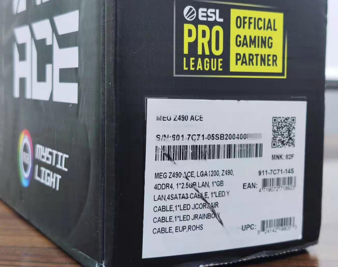

每一片国行微星主板外包装上都有这么一张白色贴纸,标有型号和基本规格。其中S/N:601开头的即为序列号,601代表主板、7C71代表型号/PCB号 05SB后面的2004即代表2020年4月产,如2009则代表2020年9月产。例如AMD ZEN3处理器要求2020年9月产的主板即可支持。

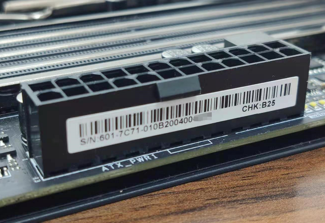

除了外包装外,主板24针电源口侧面也有S/N序列号,这里的序列号必须与外包装上的一致,以确保主板没有被调换过。旁边的CHK码是主板注册时需要用到的随机码,与S/N二码合一才能注册成功。
