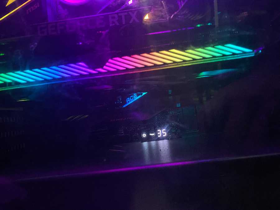

发表于 2021-4-7 21:28:47 来自手机 | 显示全部楼层
zhuuao 发表于 2021-4-7 17:50
CPU、DRAM、VGA、BOOT
不过还是更喜欢高端主板上的数字debug,可是还差亿点点money ...
你说这个吗
