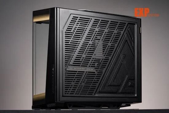

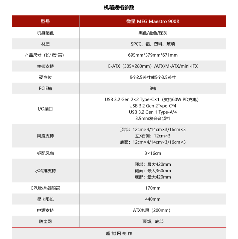

那今天我们评测的就是来自MEG系列的“真·重量级”产品——MEG MAESTRO 900R 机箱,它的净重来到了33KG,和“神都喜欢”(Godlike)主板一样定位“旗舰发烧”,属于“预算不是问题,爽才是重点”的级别了。这款机箱其实早在去年的 Computex 2025 上就已经公开亮相了,到现在刚好一年终于开售。那么事不宜迟,我们直接开整!
外观设计

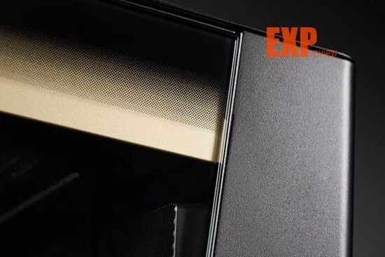

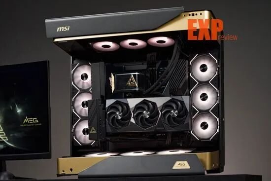

我觉得 MEG MAESTRO 900R 最厉害的一点,在于它把“张扬”和“克制”做到了一个很微妙的平衡。和现在市面上很多疯狂堆 RGB、堆造型的海景房机箱不同,微星这次明显走的是更偏“高级工业设计”的风格,而且辨识度非常高。

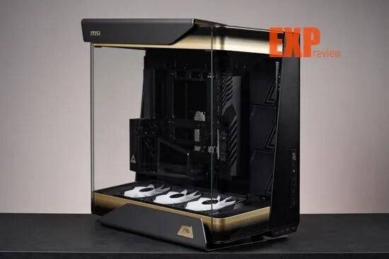

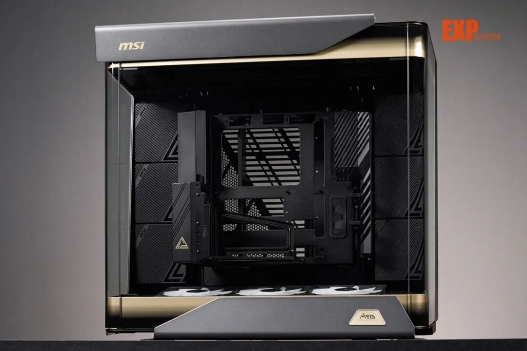

从正面来看,机箱整体采用了经典的黑金配色,搭配三面全景玻璃、分层式结构以及悬浮式底座,气场其实是偏沉稳内敛的,但无论是材质、金属切边,还是一些铭牌细节,好像时刻在提醒你:这玩意儿肯定不便宜。

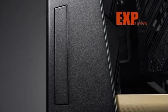

设计师在顶部和底部大量运用了 75° 斜角元素,让整个机箱的视觉重心看起来特别稳,同时线条又很锋利,很有力量感。包括边缘的 CNC 钻石切边,还有高光铝合金面板,在灯光下甚至会有一种高端音响、或者奢侈品家具的质感,而不是传统海景房机箱那种“战甲风”。

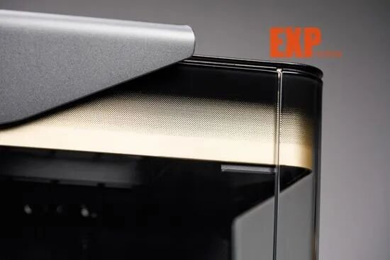

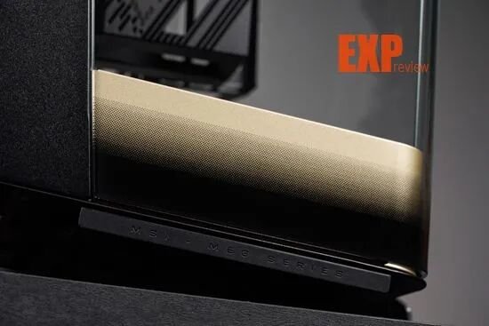

当然,大面积玻璃肯定也是海景房机箱的灵魂元素。不过可能是考虑到成本以及安全性问题,微星在这里采用的是三块 4mm 钢化玻璃,通过斜切拼接的方式来实现全景效果。在实际完成装机后,整体通透感还是非常强的,内部硬件、灯光效果基本可以从各个角度一览无余,同时玻璃边缘的渐变设计也能很好的遮盖住螺丝孔。

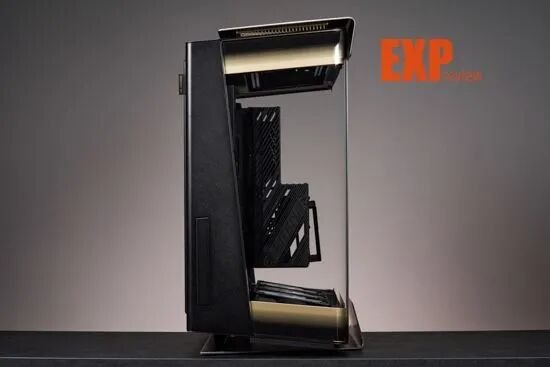

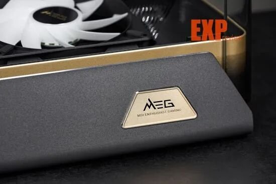

另外,从侧面视角也能看到,机箱整体成向外延伸的造型。这样的设计,其实会让内部风扇灯效更容易形成一种“往外走”的视觉氛围,让这个巨无霸从视觉上更显修长。为了扛住旗舰硬件以及整机本身的重量,微星底部还用了 30mm 厚的铸铝支撑脚,做出了这种悬浮式侧立面设计。

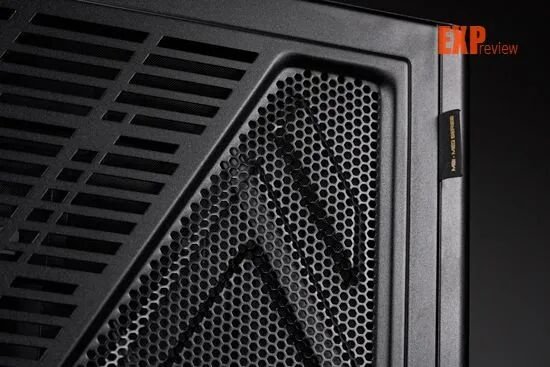

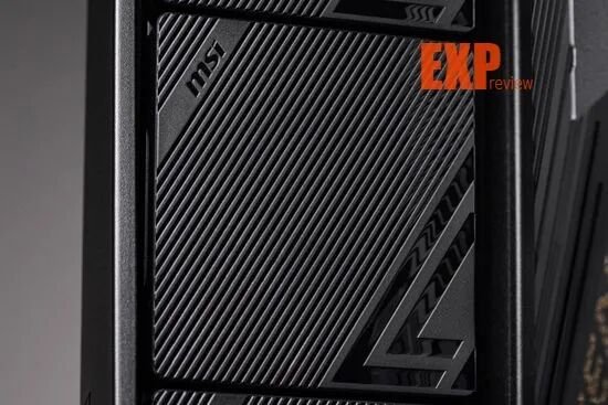

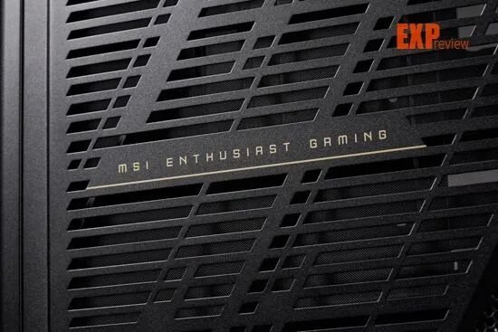

背板这边则采用了超大面积开孔设计,大概三分之二区域都是格栅,其余部分则是圆形散热孔,另外微星也是做了不少凹凸设计来增强立体感。

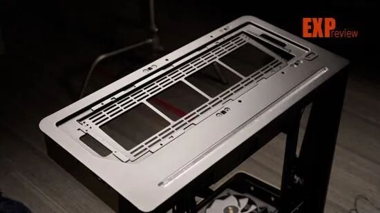

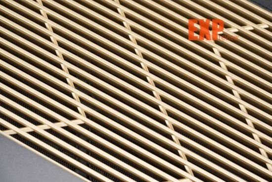

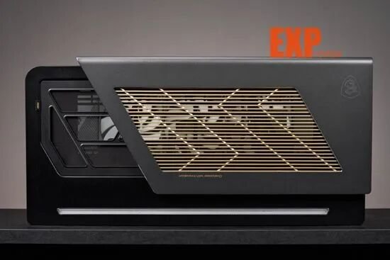

顶部部分除了龙盾 Logo 和标语之外,同样采用了分层结构。最上层是金色格栅 + 高光铝合金面板,下方则是一整块大面积防尘网,兼顾了视觉效果和实际散热。

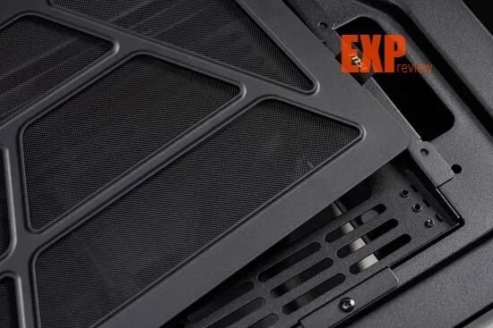

把外部面板拆下来之后,你会发现 MEG MAESTRO 900 其实并不只是“外面帅”,它在内部结构上同样有着自己的巧思。微星在这台机箱上用了大量可拆卸式设计。外层框架就不用多说了,像玻璃面板、侧板以及顶板,基本都支持卡扣快拆。拆掉之后,下面就是防尘网设计。除了底部是抽拉式以外,其余区域基本都是磁吸/卡扣方案,日常清灰会方便很多。再往里面看,主板托盘、上下风扇支架,以及左右两侧的冷排/风扇支架,全部都支持拆卸。

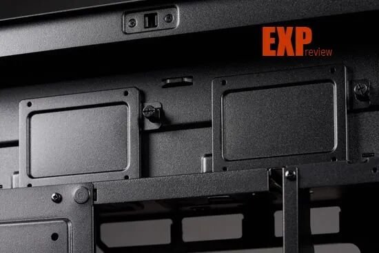

硬盘位方面,微星在这里也是给足了选项,机箱背部支持2个2.5寸硬盘位以及1个3.5/2.5寸硬盘位,左右两侧的支架各支持3个2.5寸硬盘位/2个3.5寸硬盘位,另外主板托盘上面也是支持2个2.5寸硬盘位的,虽然现在大家基本都在用NVMe硬盘,但对于有素材盘以及大型储存需求的用户来说,微星这种设计还是挺贴心的。

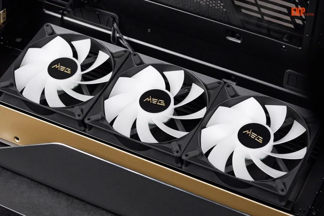

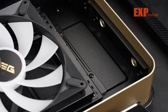

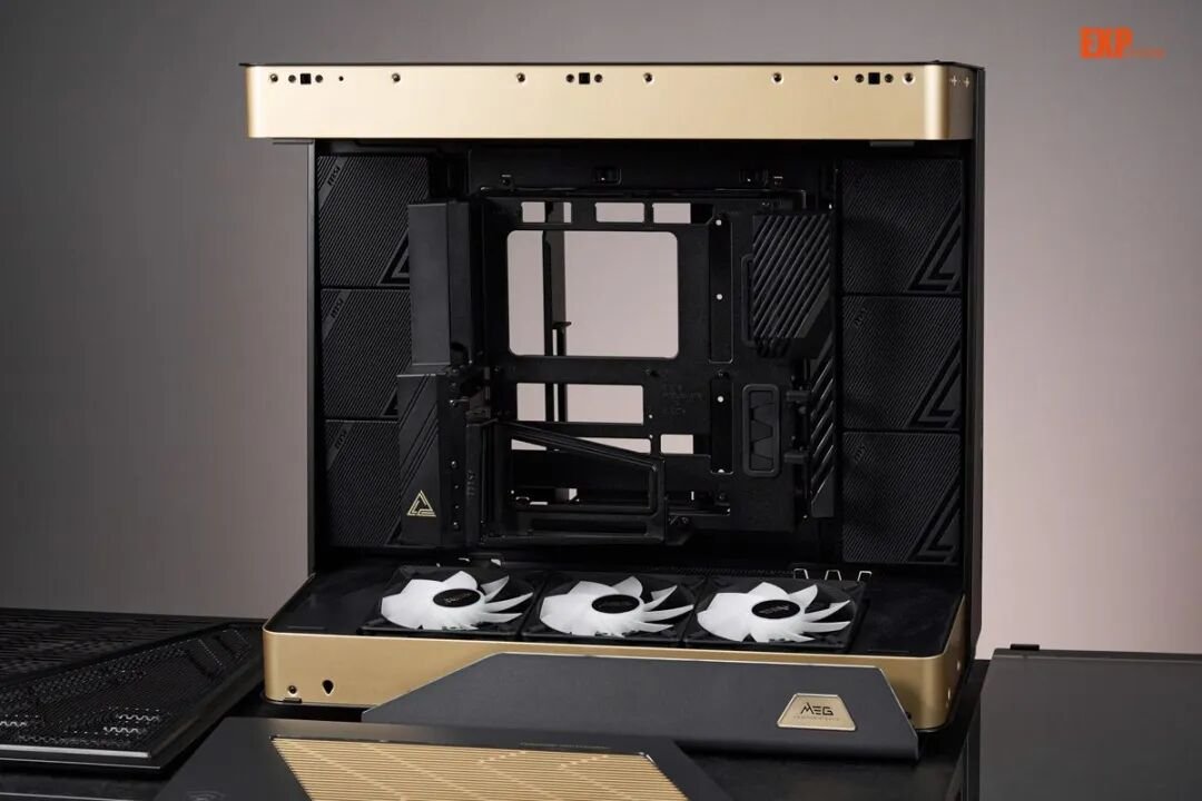

散热兼容性,我觉得算是这台机箱另一个非常值得聊的部分,首先微星为大家标配了3把16cm的底部进气扇,采用两条支架固定,微星在机箱底部留有了16/14/12cm的槽位,用户可以根据自身需求切换的。

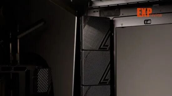

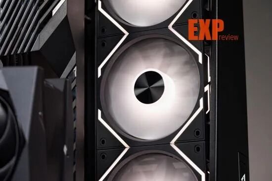

机箱左右两侧的风扇支架则采用了对称式设计,均支持安装 3 把 12cm 或 14cm 风扇。并且这些支架同样支持拆卸,装机的时候可以直接拿下来操作,会轻松很多。和现在市面上部分机箱一样,这两个侧面支架还支持角度调节。旋转的时候甚至还有一点阻尼感,明显不是那种随便动的廉价结构。

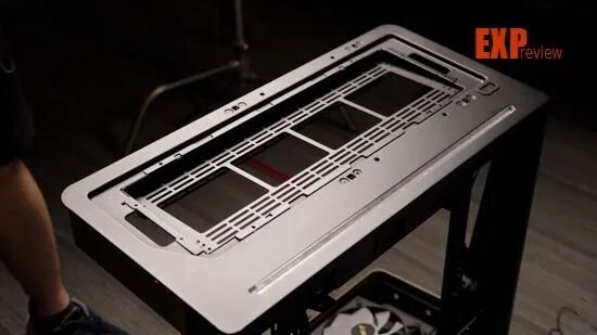

顶部的风扇支架和底部一样均支持3个尺寸的风扇安装,不过微星在这里引入了一点小巧思,从默认的安装位来看,风扇其实是带有一定倾斜角度的,能更好的展示灯光,然而当我们把支架翻转安装后,就会变成常见的水平安装位,由于机箱顶部要安装防尘网以及铝合金面板,因此想要夹汉堡的用户就必须把风扇装在支架下面。总体算下来整个机箱最多是可以安装13把风扇,十分的夸张。

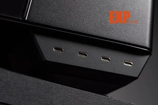

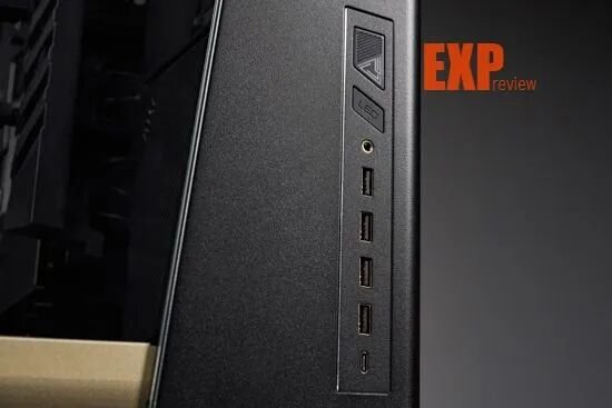

I/O面板默认安装在机箱的右侧,除了普通的开关机以及3.5mm耳麦口外,微星还提供了4个USB Type-A和5个USB Type-C的组合,除此之外,它也是支持拆卸安装的,微星在另一侧也留了安装位,大家可以根据自己的需求进行调整。

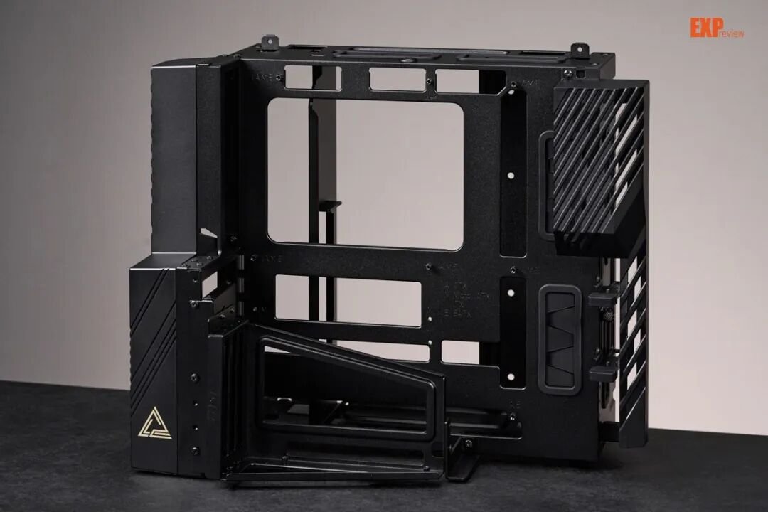

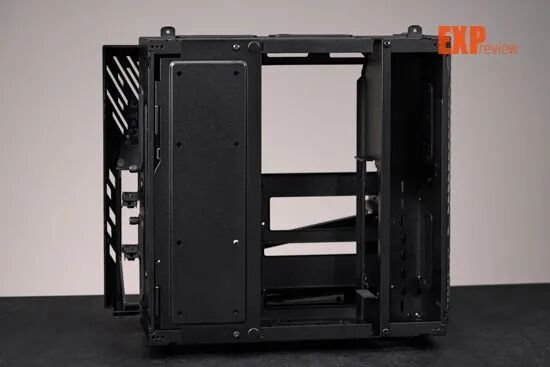

说实话,其实整个机箱最让我感兴趣的点,其实是里面的这个主板托盘,它也是整个机箱玩法的重点之一。 除了支持拆卸外,它还能当成测试平台使用。
在机箱配件盒里面,微星也提供了平台底座脚垫以及平台水冷安装辅助支架等,用户可以在装机前先调试好平台,十分便利。此外,处于托盘两边的塑料走线挡盖也支持拆卸,这两个东西主要就是为了装机时能遮丑用,微星在上面也安排了许多纹理刻画,看上去不会这么单调。SSD位置微星也是为大家准备好了在托盘的背面,看得出这是一个完成度很高的测试平台,如果它能单卖,相信不少玩家还是非常感兴趣的。
从在售的海景房机箱来看,虽然很多产品都在强调自己的兼容性如何,但本质上内部结构还是固定好的,只能让用户去迁就本来的布局,而微星这次所做的四向选择主板托盘,很大程度上是让用户反过来定义机箱。
首先微星在机箱上设置好了滑槽以及螺丝孔位,主板托盘可以从任意方向放入,这样做的好处就是大大增强了机箱的模组化玩法,解除装机限制,让玩家可以根据风道走向、散热方案以及视觉偏好,自由定义主机的内部布局,这也是如今很多大厂机箱所缺少的模组化玩法,毕竟要这么做,除了技术力足够外,硬件兼容性的考量也十分重要的。

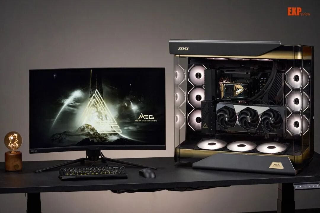

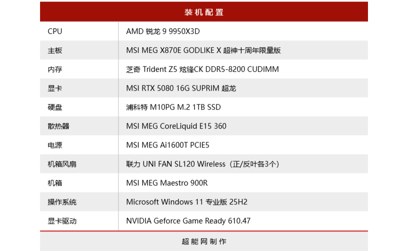

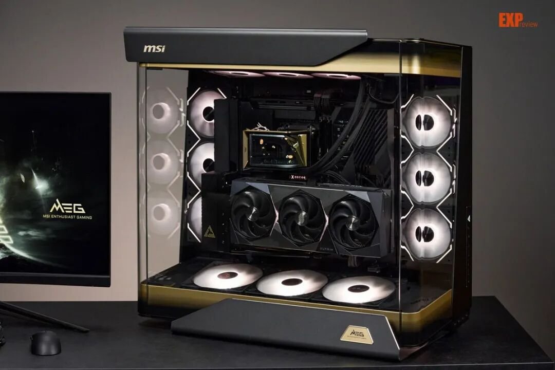

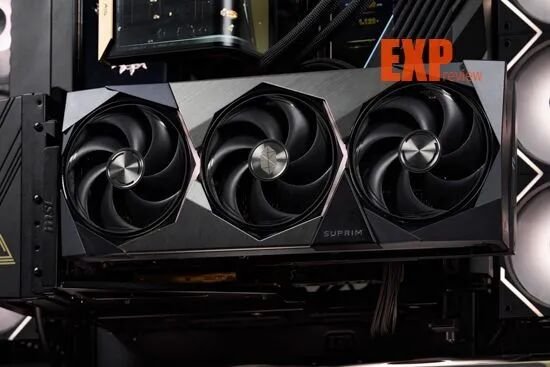

来到实际装机这边,全家桶配置就肯定不用说了,比较特别的是我们这次拿到了最新推出的CORELIQUID E15 360水冷散热器,整体同样为黑金配色,除了110°2K曲面屏非常引人注目外,冷排与风扇侧边的装饰条也令整个水冷质感有了提升,整体性更强。主板和显卡方面我们选择了MEG X870E GODLIKE X Edition超神和RTX 5080 SUPRIM超龙,其余硬件信息可以在表格上获取。
整个过程其实我们也有一些心得想和大家分享一下的,首先使用这个机箱装机你需要有硕大的肌肉以及一张大桌子(它真的很大很重),机箱基本上需要拆卸的螺丝都是采用统一规格,这个是好评的。
由于结构的特殊性,装机步骤其实是有比较严格的要求的,有点像ITX,装错一步,就会发现后面的步骤会受到限制,需要返工。机箱背部有配ARGB、PWM集线器方便装机,但考虑到特殊性,延长线以及加长的显示输出线还是要备好的,整体安装下来也没什么太大的难度,就是步骤方面需要注意一下。

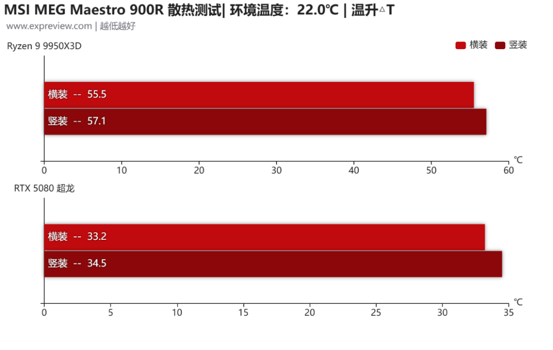

测试时室温为22℃,我们会在BIOS里面把处理器的PBO模式给关闭,同时风扇全部调整为全速,然后用AIDA64 Stress FPU,和3DMark里的Speedway 压力测试来双烤15分钟。需要说明的是,本次的测试样品由微星提供,测试样品机箱的规格与市售零售版一致,微星也给我们提供了技术支持,同时未干预测试结论。具体测试配置如下
在双烤的情况下,最常用的横装显卡方案表现相当不错,CPU的温升为55.5℃,算上室温还没超过80度,显卡表现更优异,温升仅为33.2℃,十分之凉快,看来充足的箱内空间和进出风很容易就能把热量带走,不会产生积热。不过很多人应该会选择在这个机箱里使用显卡竖装,毕竟这么大的空间和展示角度,只看显卡侧面未免有些浪费。
那么在把显卡竖起来之后,CPU和显卡的满载温度均有所上升,CPU涨了1.5℃,显卡涨了1.3℃。这个情况其实也很好理解,显卡竖起来后对原本的上下贯穿风道有更多干扰,削弱了水冷的进风,同时显卡本身的吸风量也比横装时少了——毕竟少了3把16cm风扇正吹的效果。当然了,这只是相对于横装而言,从具体温度表现来说,竖装方案也完全处于良好的水准,喜好竖装展示显卡的用户,可以放心把自己的显卡给Show出来。

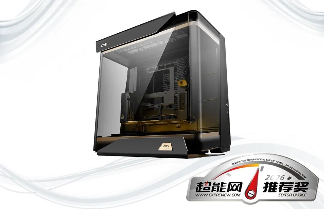

经过这段时间体验下来,我觉得 MEG MAESTRO 900R 是一款非常典型的MEG产品。因为它身上有很多设计,其实都不是为了追求性价比而存在的。三面全景玻璃、可拆卸测试平台、四向旋转主板托盘、夸张的散热兼容性,以及大量 CNC 工艺,这些东西放在一起,共同构成了这台机箱最大的价值。它更像是一件提供给 DIY 发烧友自由发挥的展示平台,而不仅仅是一个装硬件的盒子。
当然,它的问题也很明显。裸机箱约33KG 的重量、接近70cm宽的体积,以及 3999 元的售价,都注定了它不会是一款面向大众玩家的产品。甚至对于很多用户来说,最大的挑战可能都不是预算,而是家里有没有足够的位置摆下它(笑)。
当然了,综合它的设计、质量和可玩性表现,我们认为MEG MAESTRO 900R在目前的旗舰级机箱中算得上是相当独树一帜的存在,因此决定给它颁发“编辑推荐奖”的奖项,希望微星以后能够继续带来这种在设计、质量和可玩性都达到高水平的旗舰级机箱产品。
