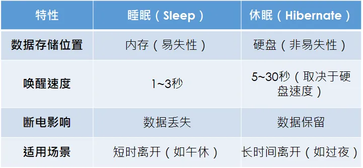

睡眠和休眠是系统里常见的功能,两者的区别在于当电脑进入睡眠状态时,系统会将当前工作数据保存至内存(RAM),并切断CPU、显卡等主要硬件的供电,仅维持内存和主板的低功耗运行。唤醒时可直接从内存读取数据,1~3秒即可恢复工作状态。

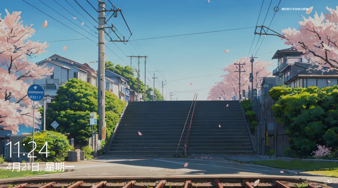

系统唤醒后为系统登录界面。
但睡眠的缺点也有不少,比方说系统是保存在内存里的,而内存属于易失性存储,所以一旦断电,那数据都保不住。所以假设工作数据很重要,但用睡眠可能不太妥当。
休眠——费时,省心
而休眠则与睡眠情况相反,休眠会将内存数据完整写入硬盘(如C盘 hiberfil.sys 文件)再断电,唤醒时重新加载至内存。这种方式的好处是数据不会随断电而遗失,但缺点是内存数据写入硬盘时需要较长的时间,睡眠模式下,按下电源键后1~2秒即可进入睡眠状态;而休眠因需将内存数据写入硬盘,耗时更长。

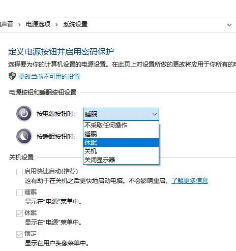

设置按下电源按钮时电脑的状态

所以结论是,这些操作只能在临时有事情外出时使用,睡眠和休眠虽然都比开关机节省时间,但并不能彻底取代开关机、比如午休或外出时可以用睡眠功能,如果是想长时间外出或夜里睡觉时,那用休眠就对了,系统会断电,来电后再唤醒,这个过程耗时比睡眠略长,但数据安全。

引用  取用户名好难    2025-6-27 10:45
一个热知识:当你启用了快速启动之后,就算是关机系统也会进入休眠,而不是真正关机
引用  郭壬杰    2025-6-27 11:34
睡眠和休眠也有区别啊,长知识了
引用  涤澄    2025-6-27 11:50
取用户名好难 发表于 2025-6-27 10:45
一个热知识:当你启用了快速启动之后,就算是关机系统也会进入休眠,而不是真正关机 ...
感谢补充,刚刚知道还可以这样
不过去看了一下我的台式机的设置,发现没有快速启动这个选项。。。

引用  流云闲鹿    2025-6-27 15:03
涤澄 发表于 2025-6-27 11:50
感谢补充,刚刚知道还可以这样
不过去看了一下我的台式机的设置,发现没有快速启动这个选项。。。 ...
支持休眠的Win11应该是默认启用快速启动的
