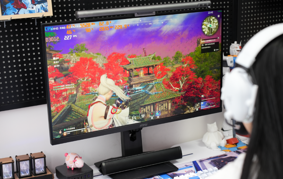

先说喜闻乐见的吃鸡游戏《绝地求生》,在2K分辨率+全高画质的情况下,这套配置随便都能达到200FPS以上,配合微星MAG 274QRF QD E2显示器的180Hz屏幕刷新率+1ms的响应时间,整个游戏体验自然是酣畅淋漓。
接着试试有DLSS 3.0加持的《永劫无间》,开启2K分辨率+极致画质,同时辅以DLSS 3.0+自动模式,游戏帧数也是飚升到270FPS以上,就算是多人激烈的战斗场景也有200FPS以上,整个游戏体验也是可圈可点。
