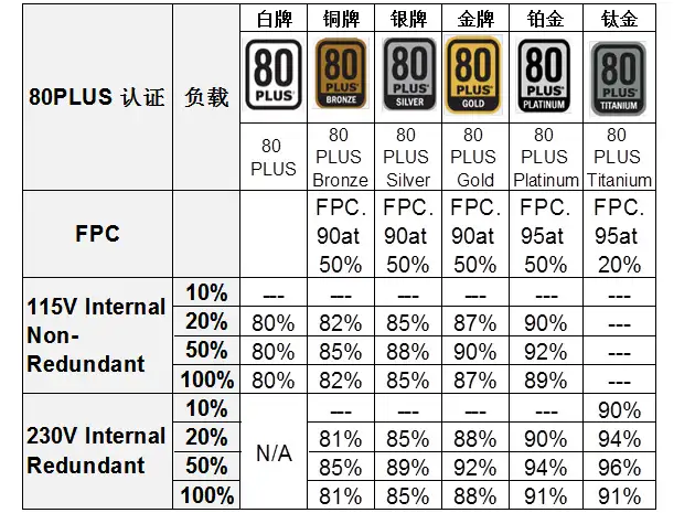

目前市面上的电源大多符合80PLUS认证,80PLUS认证是一种省电的规范技术,电源想要符合认证就必须用各种方案来达到标定的转换效率。以现在最常见的80PLUS金牌认证来说,其最高转换在90%~92%之间。
所谓的转换效率是电源将电网的220V交流电转换至12V直流电时会有一个损耗过程,老的被动PFC电源,其转换效率通常最高在80%左右,这意味着如果电源是500W输出,那实际消耗的电量在625W,如果是符合80PLUS金牌的电源,其实际电量则在543W左右,时间越长,功耗越大,省出的电费就越多。但问题是电源并非每时每刻都保持在最高转换效率。

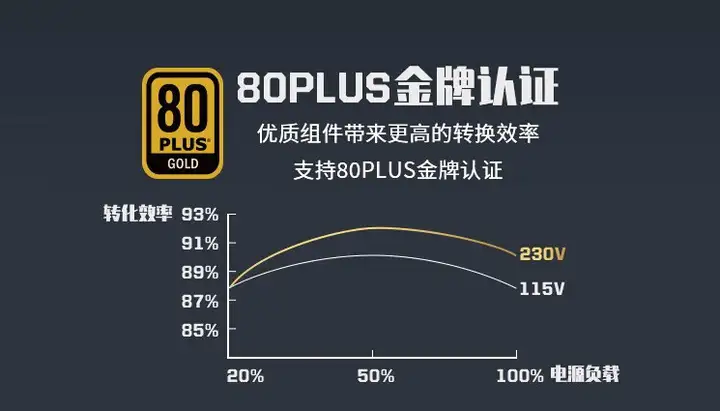

从上图可以直观的看到不同80PLUS认证在不同负载下的转换效率,其中在50%负载下转换效率最高,也就是说如果一台电源的额定功率是850W,那整机功耗在425W时拥有最佳的转换效率。当然这个问题倒不必强求,毕竟电源功率和人民币挂钩的,只是告诉你高功率低负载时有着更好的效率而已。
