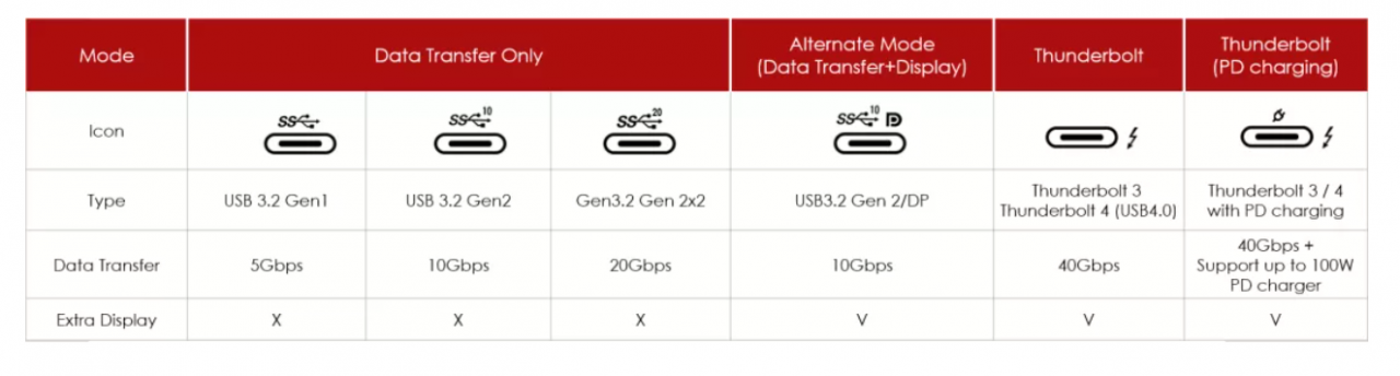

Type-C仅代表连接埠或连接器的形式。因为市面上同时存在多种不同Type-C的类别,所以有时候它会令人感到非常困惑,为了能更充分利用笔记本电脑中Type-C的功能,了解它的种类是非常重要。它主要可分为3种模式:
1.资料传输模式
此介面只提供资料传输,传输速率可以在连接埠旁边找到。例如,连接埠旁边注明「10 」代表10Gbps的传输速率,但此注明会依机种而定。
2.Alternate Mode
此模式可经由连接埠旁「DP」图示进行区分,使用者可以透过Type-C传输线转接DisplayPort或HDMI外接显示器。此外,它也支援资料传输功能,传输速率可以在连接埠旁边找到。微星强袭2 GE/绝影2 GS/冲锋坦克2 Pro GP/Stealth 15M/Summit/新世代Modern/创造者Creator 系列皆有整合此Alternate Mode。
3.Thunderbolt 模式
Thunderbolt连接埠旁会显示「闪电」图示。Thunderbolt 4相容于USB4.0,而Thunderbolt 3/4均可提供高达40Gbps的资料传输速率,并可透过Thunderbolt 3/4传输线转接DisplayPort或HDMI外接显示器。此外,使用菊链式串接或扩充基座可有效简化工作空间。透过Thunderbolt™ Networking,使用者可以在两台笔记本电脑间进行高达10Gbps的资料传输,大幅地提升传输效率。微星绝影2 GS/创造者Creator/Summit/尊爵Prestige/新世代Modern系列皆有整合Thunderbolt连接埠,提供更完整与方便的使用体验。
有时在Type-C连接埠旁边还会显示「插头」的图示,它表示该连接埠最大可支援100W PD 充电器,它让使用者不需再携带笨重的变压器外出工作。微星Summit和尊爵Prestige系列具有PD充电功能的Type-C,甚至可以取代一般的DC-in电源以减少携带各种线材的不方便性。

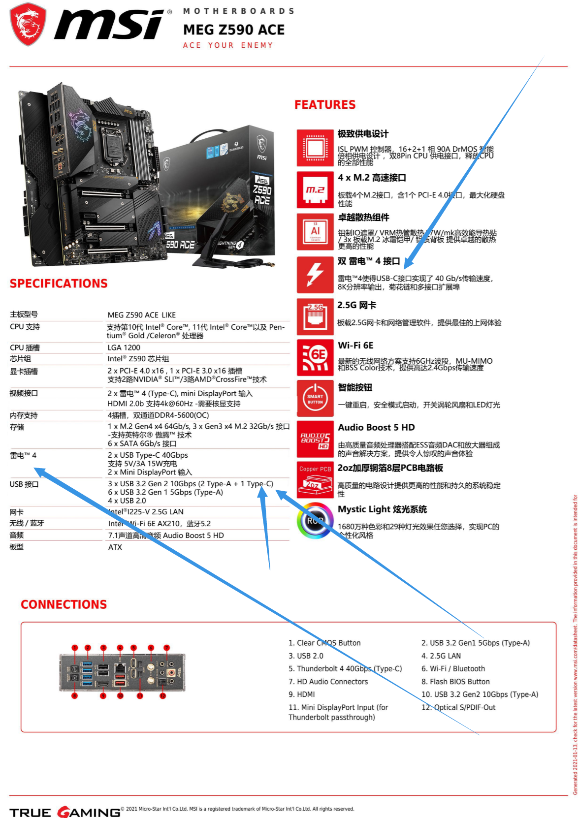

那么,问题来了:
1、微星 Z590ACE 支持 双雷电4 吗?
2、微星 Z590ACE 中 USB3.2 接口中的 type-c接口 能实现40Gb/s的传输速度吗?
