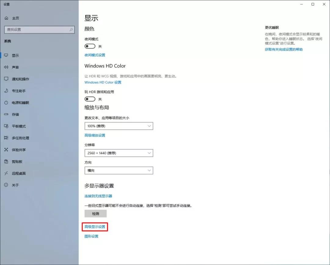

首先,在WIN10系统桌面按右键选择显示设置,打开后可以看到底部有一个高级显示设置,按一下进去。

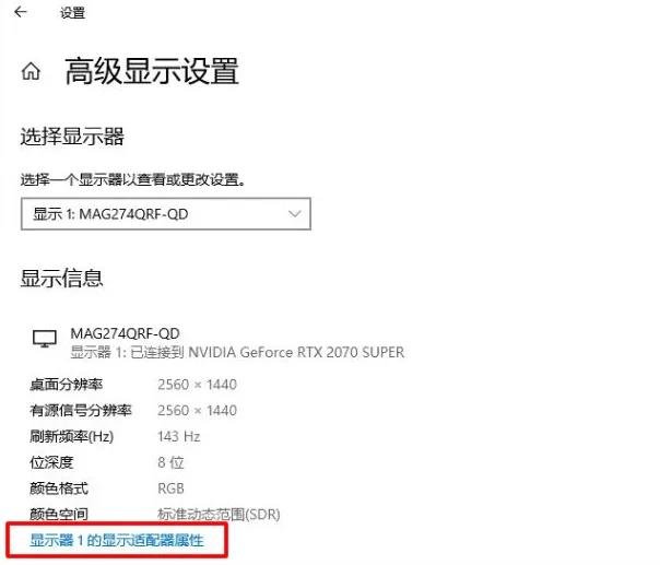

左侧有个蓝字的显示器1的显示适配器属性,其实这个显示适配器指的是显卡,因为想要调用高刷新率一块好的显卡也是必须的。

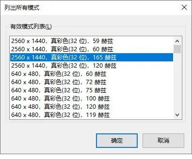

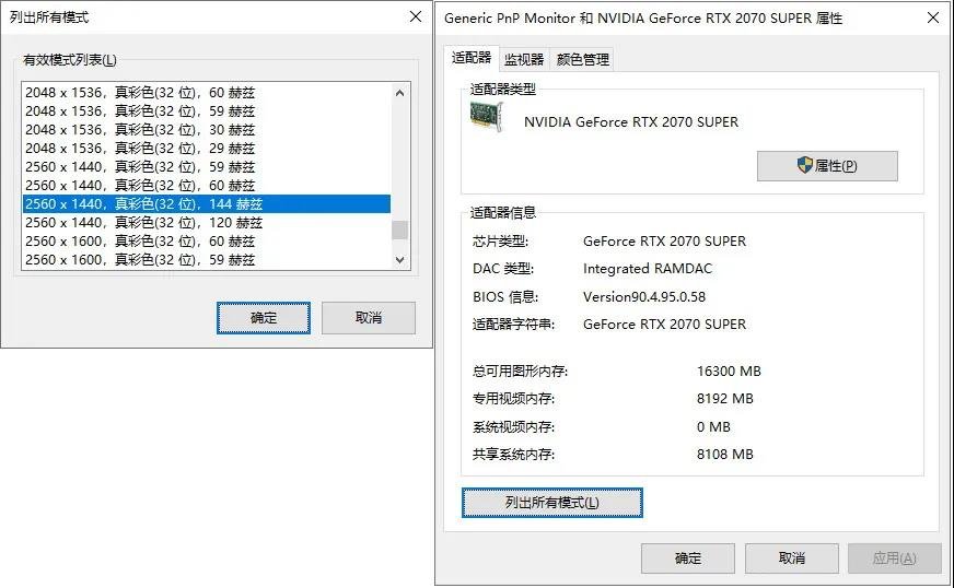

打开后选择列出左右模式,会弹开一个小窗口,在这里选择对应的分辨率和刷新率即可。示例显示器为微星MAG274QRF-QD,这是一款2K分辨率显示器,支持165Hz刷新率并采用量子点膜技术,大幅改善色域表现,是目前微星最热门的27英寸2K高刷新显示器,价格为2599元左右。
细心的读者一定发现了这里2K分辨率下只有144Hz上限。这是因为我们用的是HDMI接口连接,HDMI2.0的数据带宽只够2K 144Hz,跑165Hz带宽不够,所以要做的就是换上DP数据线即可,上图就是更换DP口后的效果,2K 165Hz选项已经出来,按确定即可。

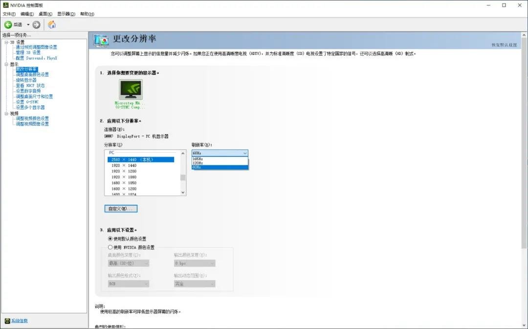

除了系统的设置选项外,也可以在显卡控制面板里设置分辨率和刷新率,比如在桌面右键NVIDIA控制面板,更改分辨率一栏里可以直接更改分辨率和刷新率,比系统设置更加方便一些。

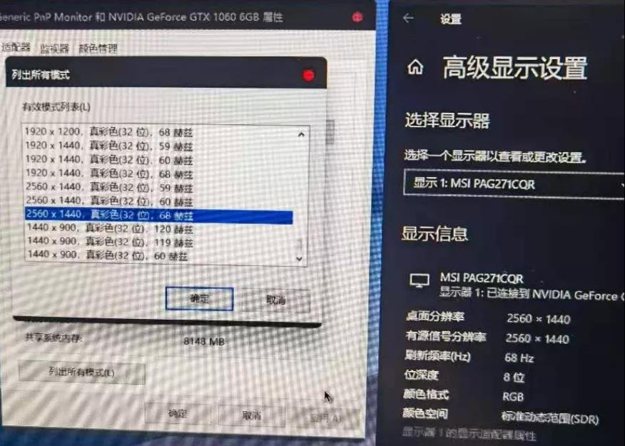

有位用户在微星服务平台公众号上求助,发现自己的显示器里没有144Hz刷新率了?
其实从这位用户提供的截图可以发现,他的显示器型号为PAG271CQR,这是一款19年上市的2K曲面显示器,最大刷新率144Hz。 在截图里可以看到其分辨率列表里有1440x900 120Hz选项,这意味着显示器本身是支持高刷新率的,那为什么实际只有2K 60Hz呢?

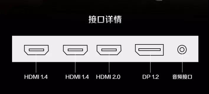

这是PAG271CQR的显示器接口图,当晚我们咨询了用户HDMI插在哪个口上了,答复是第二个,也就是HDMI 1.4。所以原因就清晰了,因为HDMI 1.4不支持2K 144Hz所需的带宽,旁边的HDMI 2.0倒是正好支持,所以让用户更换接口就解决了。部分显示器接口规格会有区别,按说明书正确连接即可。
