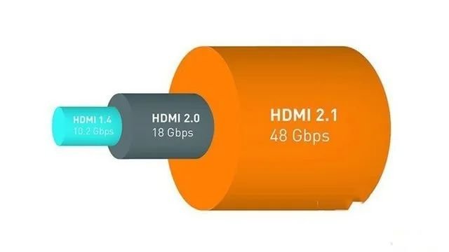

规格上HDMI常见的版本为2.0,最新的为2.1版。HDMI 2.0支持4K60Hz画面输出,如果是低分辨率则刷新率支持更高,比如2K 144Hz。2.1版支持8K 60Hz或4K120Hz刷新率,不过目前设备不多,显卡方面RTX30系列已经支持HDMI 2.1。
HDMI 2.1的巨大提升
DP主流版本为1.2~1.4,其中1.2支持最大2K165Hz输出,1.4版支持4K 120Hz输出。从这点不难发现DP口的信号带宽比HDMI更高,DP1.2和1.4带宽分别达到了21.6G和25.92G,而HDMI 2.0与2.1为18G与48G。所以从规格来看,HDMI2.1带宽极高,但目前支持的显卡不多且发挥48G带宽需要8K或者4K高刷新率显示器,而DP 1.2及1.4的显卡很多,显示设备也非常多(其实还是显示器为主)。
