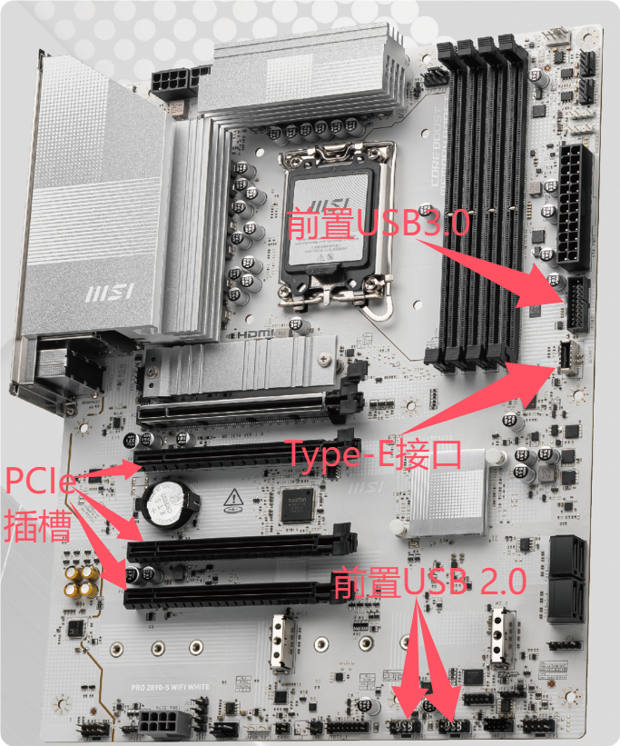

现在的机箱基本上标配typec接口,但是你们知道机箱上面的typec接口一般插在主板上的哪个接口吗?
正确答案是:前置USB3.0插针、前置Type-E插针。
有些机箱在设计的时候考虑到用户的主板上可能没有标准的type-E插针,只会标配USB3.0插针的Type-C接口,
但是也可以加钱换10G速率或者20G速率的type-E插针以获得满速的前置type-C接口

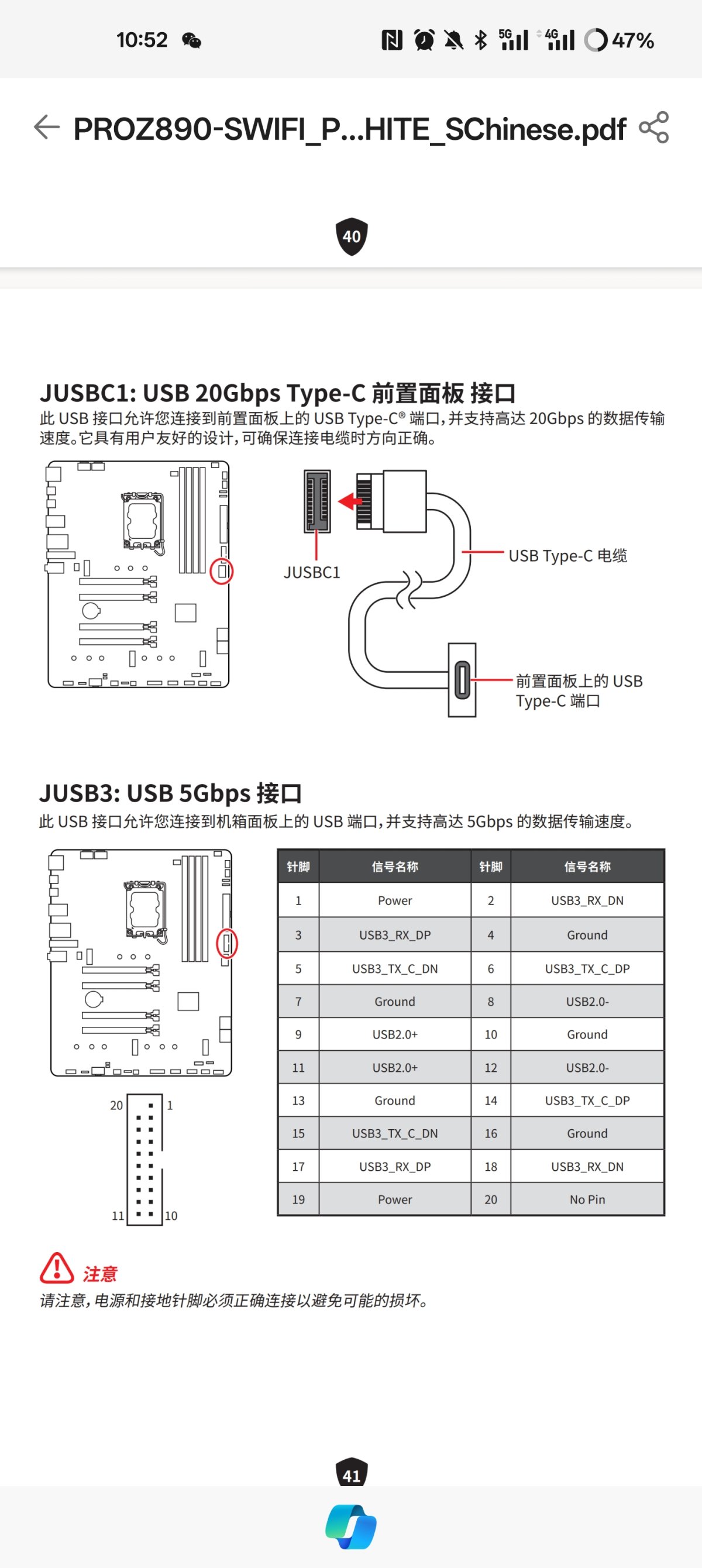

话不多说,直接上手册
 楼主| 发表于 2024-12-2 11:14:51 | 显示全部楼层
取用户名好难 发表于 2024-12-2 10:52
话不多说,直接上手册
居然刚好是这块主板的
