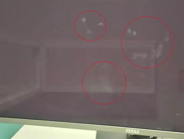

随着使用时间的推移,显示器可能会有污垢、污点和指纹,这可能会对您的观看体验产生负面影响,尤其是在支持HDR功能的显示器上。
屏幕上的污垢、污点和指纹

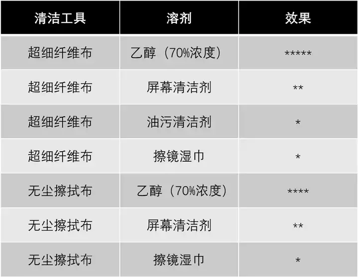

这里推荐使用柔软的优质超细纤维布或无尘擦拭布,70%的乙醇(酒精)作为溶剂,乙醇与擦拭布(可选),以及清洁套装来确保清洁效果。
注意:***** 为最佳效果,* 为正常效果。
