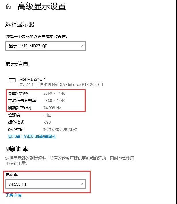

首先硬件上MD271QP的Q即代表2K,所以分辨率这个参数上肯定没得跑,而且经过办公室的实测,手中的这台显示器能够达到2K+75Hz的指标,那导致显示器分辨率或刷新率达不到的原因又是什么呢?

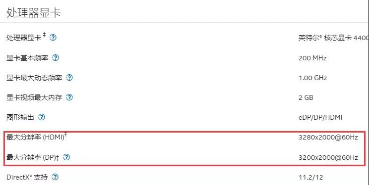

而影响显示性能的另一大原因就是显卡,虽然目前主流显卡大多轻松输出2K 165Hz信号(能不能玩得动是另外回事),但并不是所有人都有独立显卡。而MD271QP所隶属的Modern摩登系列显示器定位普通家用和商用市场,在实际应用中可能会遇到用核显的人群。
毕竟很多商用品牌机、DIY组装机是不带独立显卡,而是用CPU核显的,甚至部分企业会用笔记本配件装的主机,而本文章的用户用的正是很多年前的CPU,核显规格也比较低。所以在使用前一定要了解自己核显或独立显卡的最高支持多大分辨率和刷新率,否则可能享受不到高分辨率与更快刷新率带来的体验。
