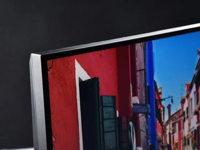

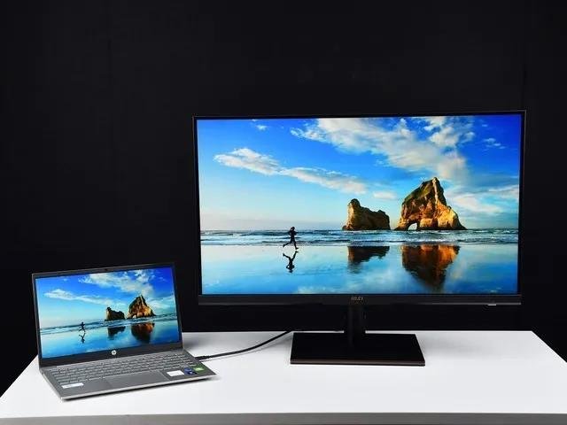

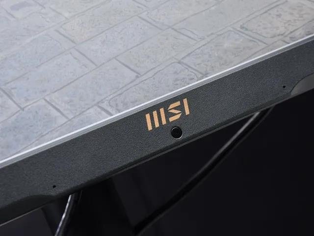

一台显示器如何保证自己简洁的美感呢?最重要的就是需要窄边框的设计!微星Summit MS321UP正面使用了三面窄边设计,更高的屏占比,为用户带来更为沉浸的视觉观感。显示屏下方的底座被设计方形,使得显示器丝毫没有电竞款那种张扬的感觉,搭配黑色以及金色的LOGO设计,更显得十分低调沉稳,很有商务风格。

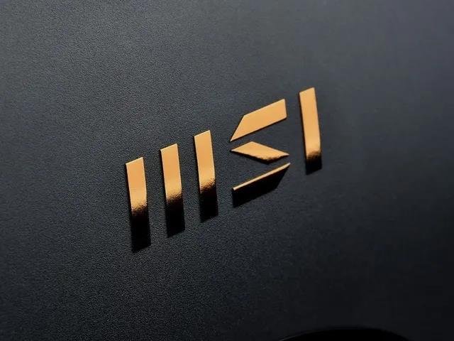

微星Summit MS321UP背面设计异常简洁,没有过多的棱角设计,边缘过渡自然。支架处有环状的图案设计,和支架本身的柱形设计相呼应。而背面的LOGO设计也非常有金属质感,利用反光我们可以发现这种类似黄金的LOGO点缀让整个背面设计有了灵魂,颇有一种画龙点睛之感。可能,这就是高端商务想要的样子吧!

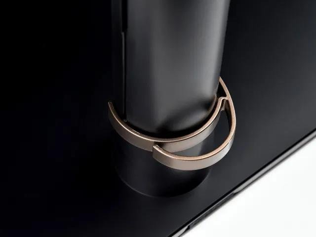

对比之下支架的设计则略显平庸,不过好在使用了光滑的表面处理,而且顶端还有金属风格的元素包含其中,对于背面整体的质感提升作用还是非常大的。值得一提的是背面的理线环设计非常有自己的风格,似乎是一体金属弯折打造而成,反而有了几分复古的风味。不过近看之下细节还是让人有点儿小失望,不过日常使用无伤大雅。

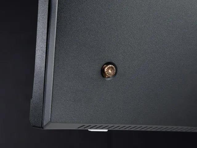

显示器背面的OSD按键细节也直接拉满,除了金属配色的涂装外还细心的刻画的防滑的放射性纹路,每次按上去都有一种欲罢不能的感觉。

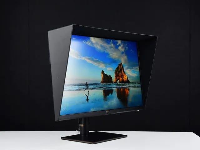

同时显示器还配备了更加专业的遮光罩,用户可以后期有选择性的安装。对于抵抗光线干扰和画面亮度提升巨大,是专业用户的必备配件之一。

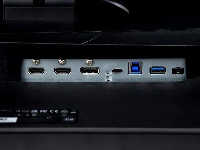

微星Summit MS321UP接口设置在显示器背面底部位置,右侧是显示器电源接口、USB 3.2 Gen 1 Type A、USB 3.2 Gen 1 Type B和一个 Type C 接口,而左边就是常见的HDMI 2.0接口和DP 1.2接口。这样的配置足以满足日常使用。
不过先别着急,因为侧面还有接口,专业人士表示一本满足。

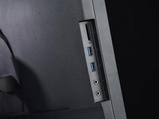

显示器侧面包含了一个SD读卡器,两个USB 3.2 Gen 1 Type A和一对音频接口,用户可以通过读卡器直接读取SD卡内容,相当于省下了一个扩展坞的钱,另外两个USB接口也可以通过底部的Type B接口直连键鼠,简直不能更方便。

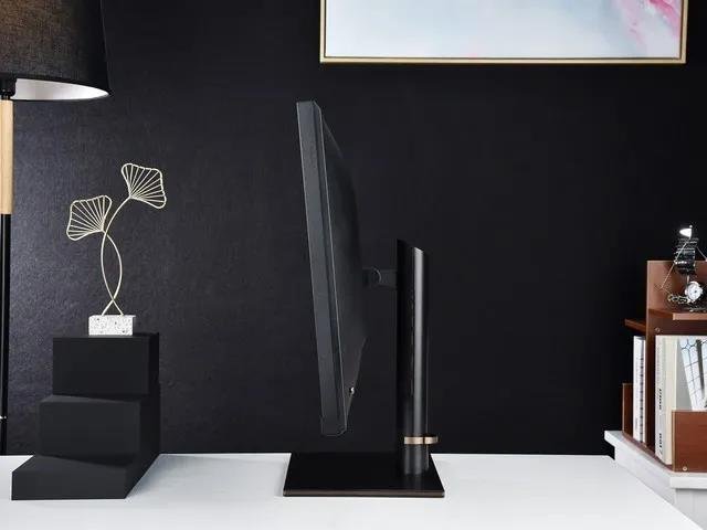

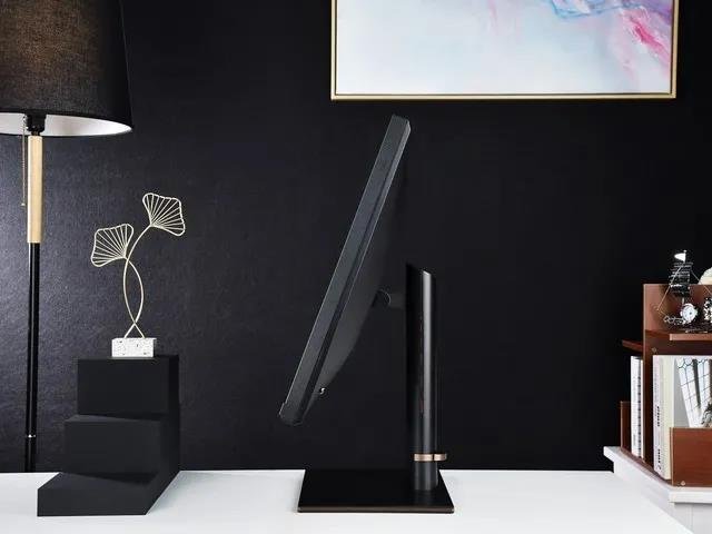

在支架调节上,微星Summit MS321UP提供了上下升降、前后倾仰、左右旋转等多个角度调节,让用户可以随心所欲的调节显示器至令自己感到舒适的位置,自由度极高。

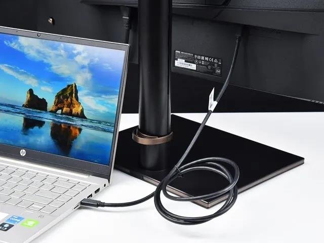

这一点对于很多了解显示器Type-C接口的用户来说已经有些见怪不怪了,Type-C除了支持传输数据、视频信号之外,还可以供电,可以实现快速充电和双向充电。用户不仅可以用笔记本为移动设备充电,也可以利用其它设备或移动电源为笔记本充电。
所以当显示器连接笔记本时,笔记本电脑就无需其他供电设备供电了,真正做到一线直连,符合现在轻量化办公的需求。这也是为啥越来越多显示器带Type-C和USB快充的原因。

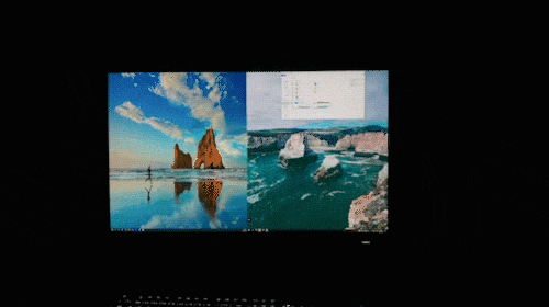

PIP和PBP功能的加入,可以连接多种主机设备,PBP(画外画)是多个画面拼接在一起,而PIP(画中画)则是一些画面缩小后显示在一些画面之上。一般是两个信号源实现的PBP和PIP功能。这能使视频剪辑、图片校色都在同一个屏幕上,可以保证颜色上的统一,也可以避免多台显示器造成的桌面空间杂乱的问题,如今只要一台显示器就可以轻松解决。

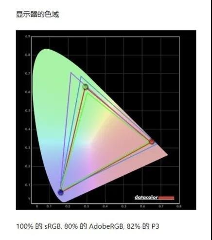

在色域覆盖度的测试上,微星Summit MS321UP对sRGB色域的覆盖度为100%,Adobe RGB色域的覆盖度为80%,P3色域的覆盖度为82%。

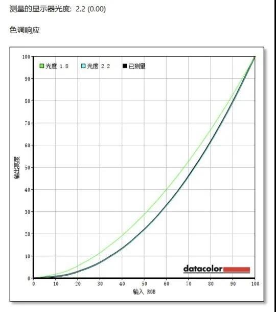

色调响应方面,已测量的黑色曲线应该尽量和浅蓝色的“光度2.2”曲线保持一致,可以看到,这款显示器的实测黑色曲线和“光度2.2”完全重合,表现非常不错。

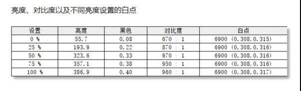

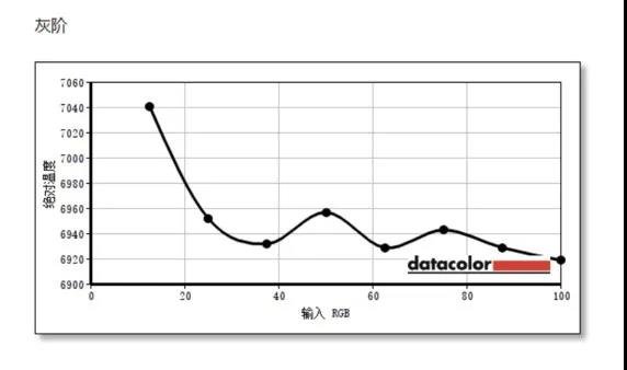

灰阶方面,显示器在30%-100%亮度下表现比较稳定,色温在6960~6920K之间浮动。
在色温一致性方面,这款显示器白点色温表现比较稳定,从0到100%亮度下都保持在6900左右。

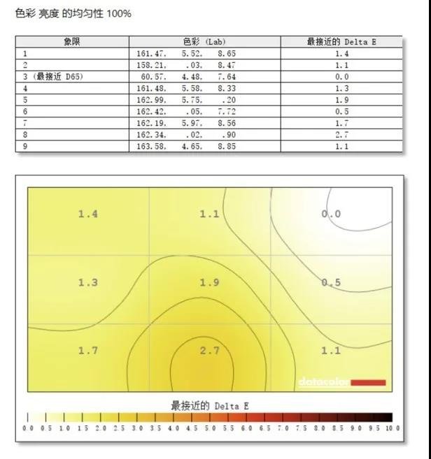

在色彩均匀性的测试中,可以看出显示器整体都很接近D65的标准,显示器左中区域色温与标准色温值有一定差距,差距数值为2.7,显示器整体的色彩均匀性表现非常好,让人十分满意。

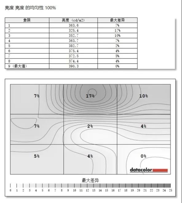

亮度均匀性测试中,微星Summit MS321UP显示器最亮的地方在显示器右下角区域,为390.3cd/㎡,亮度差异最大的在上方的中间区域,差异为17%。亮度均匀性表现比较一般。

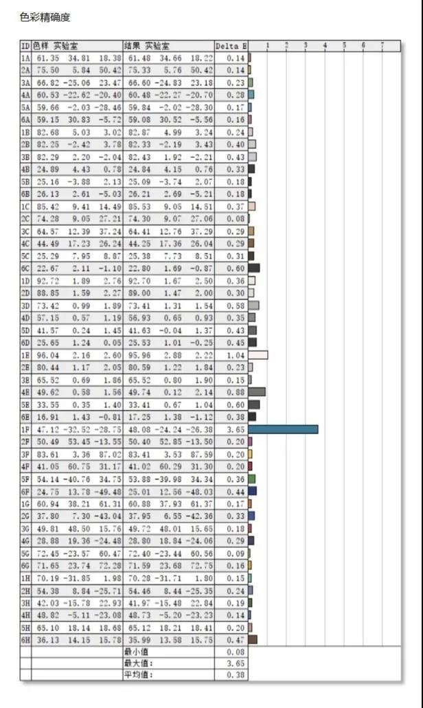

色彩精确度方面,Summit MS321UP显示器表现的最让人惊喜,显示器在sRGB模式下测试的48种颜色的平均△E值为0.38,其中最大差异为3.65,最小为0.08,当0<△E<2时,人眼基本上分辨不出色彩的差异。而专业的显示器△E的值一般都要小于1,由此可见Summit MS321UP显示器色彩准到可怕(1F色彩还可能存在误差)。
