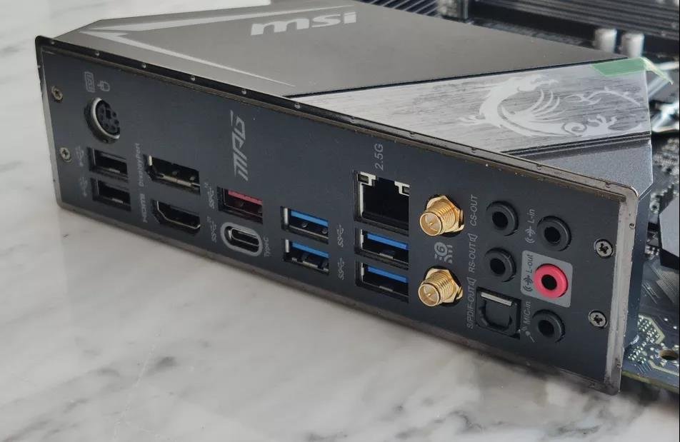

(图一)

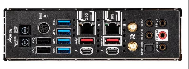

这是一块Z490主板的背部I/O挡片,背后有6个音频接口。其中5个为3.5mm口,一个S/PDIF,这也是目前主板中最为常见的一种音频接口布局。模拟信号输出用到的就是这5个3.5mm接口。
剩余的5个接口左右有RS-OUT、CS-OUT、L-OUT、MIC和L-IN。每一个接口都有自己独特的作用。RS-OUT=后置环绕声、CS-OUT=中置人声+低音炮、L-OUT=前置2.0/2.1、MIC=麦克风、L-IN=线性输入。
如果你使用立体声耳机或者2.0/2.1声道音箱,请把设备的3.5mm插头插入主板中红圈接口L-OUT,该接口负责前置音频输出,2.0/2.1和立体声耳机连接这里即可。

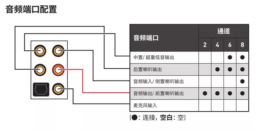

以Logitech Z906为例
如果你使用5.1声道音箱,那请把音箱对应的3.5mm线插入CS-OUT和RS-OUT,这2个口用途是中置人声/低音炮以及后置环绕声。物理5.1声道耳机同理,虚拟的还是插L-OUT同2.0/2.1。
如果你使用7.1声道,则还需要把最后一个根线插入L-IN口。
那麦克风呢?自然是的MIC口了,当然只支持3.5mm麦克风。

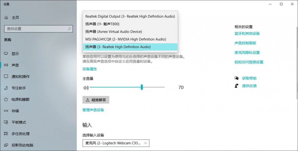

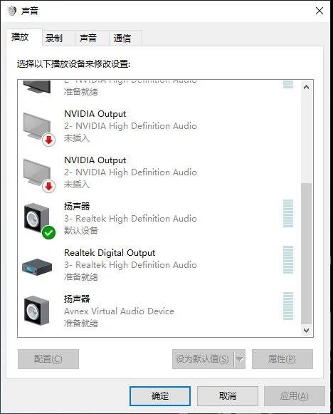

驱动装好了还没声音?请检查音频输出源是否正常,因为现在电脑里能输出音频的设备太多了,板载声卡、USB耳机、蓝牙音频甚至显卡都能输出音频,所以一定要在音频管理里选择正确的输出设备。
同理的,在声音控制面板里推荐把板载Realtek HDA声卡设置为默认设备。

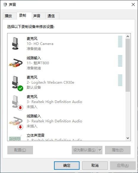

麦克风无声?请选择正确的输入设备,比如3.5mm麦克风插入主板MIC口后,在系统里选择Realtek HDA即可,如果是USB麦克风则选择该设备。

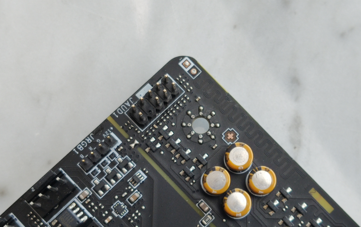

另外如果机箱前置耳机和麦克风没声音,请检查与主板前置音频口是否连接正确,主板前置音频口为JAUD1,有防呆口不会插反。如连接正确但前置依然没声音,就得排查是否机箱还是主板问题了~。

 楼主| 发表于 2020-10-30 12:06:59 | 显示全部楼层
问题来咯,帖子中图一的那款主板,型号全称叫什么呢?
回帖型号需要完整哦,只要回复的型号正确,中文名英文名都可以
回帖格式,如:
B460M MORTAR WIFI,或 B460M迫击炮WIFI
获取正确答案可参考这里
