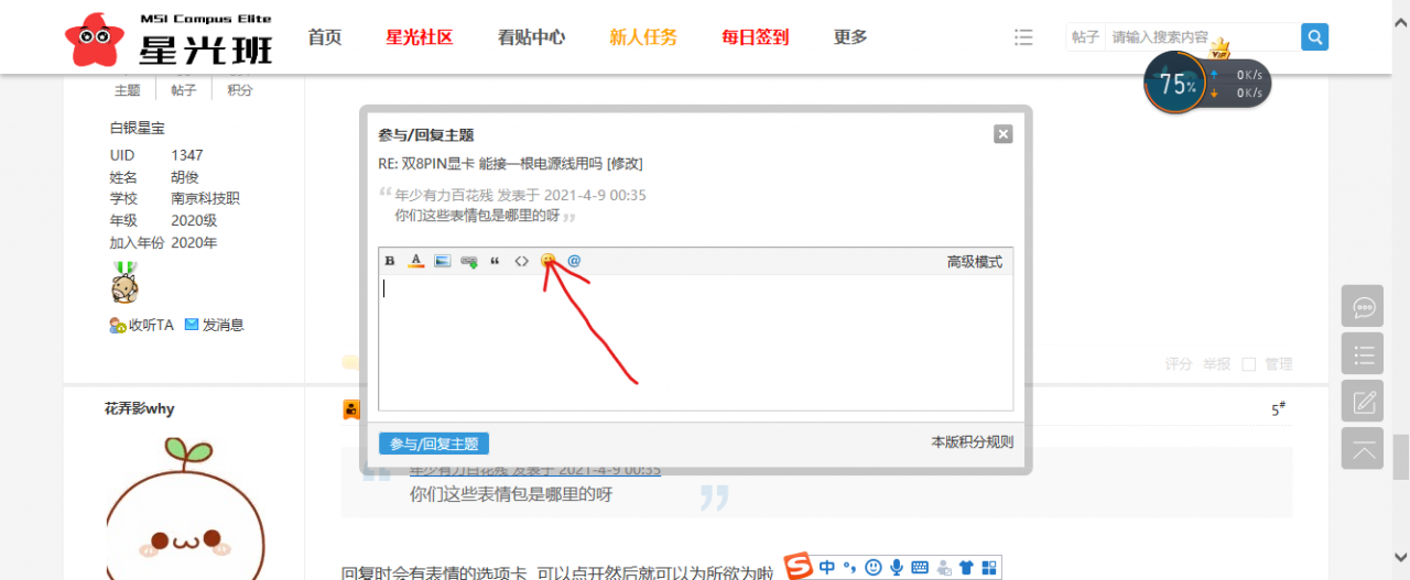

 楼主| 发表于 2021-4-9 00:39:55 | 显示全部楼层
年少有力百花残 发表于 2021-4-9 00:35
你们这些表情包是哪里的呀
回复时会有表情的选项卡  可以点开然后就可以为所欲为啦
 楼主| 发表于 2021-4-9 00:44:33 | 显示全部楼层
你们这些表情包是哪里的呀
屏幕截图 2021-04-09 004302.png 如此操作就可以达到目的
