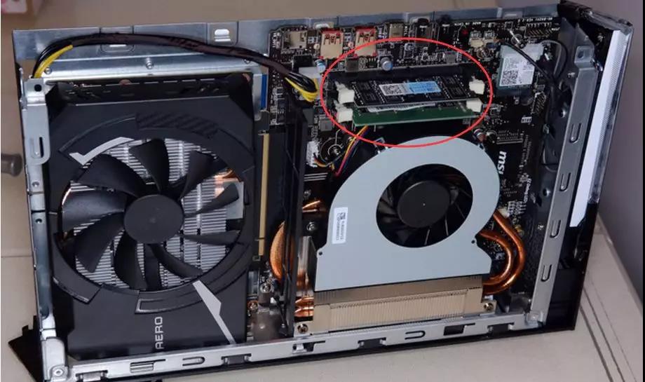

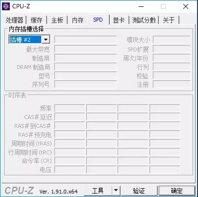

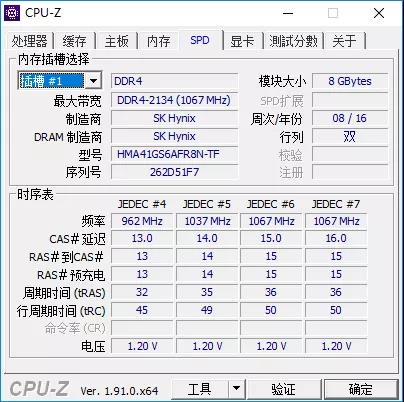

首先是内存本身,海皇戟3考虑到尺寸原因,使用的是定制化的主板,内存为笔记本内存,品牌、频率和容量随批次和配置会有所不同。想加内存的小伙们么注意下,先使用CPU-Z软件看一下自己主机的内存情况,因为有些配置较高的型号采用的是8Gx2双通道模式,因此主板就没了内存升级空间(16G还不够?)。如果CPU-Z的显示还有空域插槽则可以额外加内存。

海皇戟3主机并不难拆,基本上几个螺丝卸掉后打开侧板就能看到主板、内存等配置了。内存在CPU风扇旁边,安装时稍微当心点即可(注意静电),另外用户自行拆机并不影响正常质保,因此想升级内存大可放心尝试
