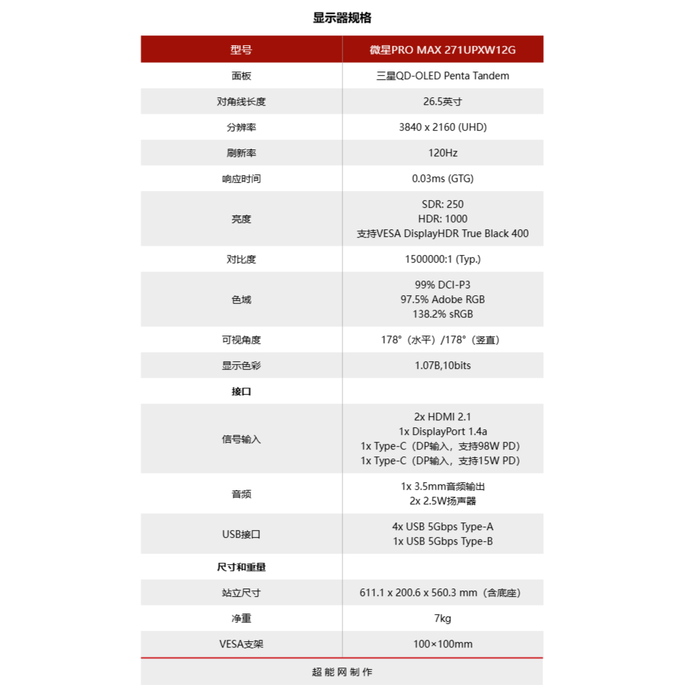

规格

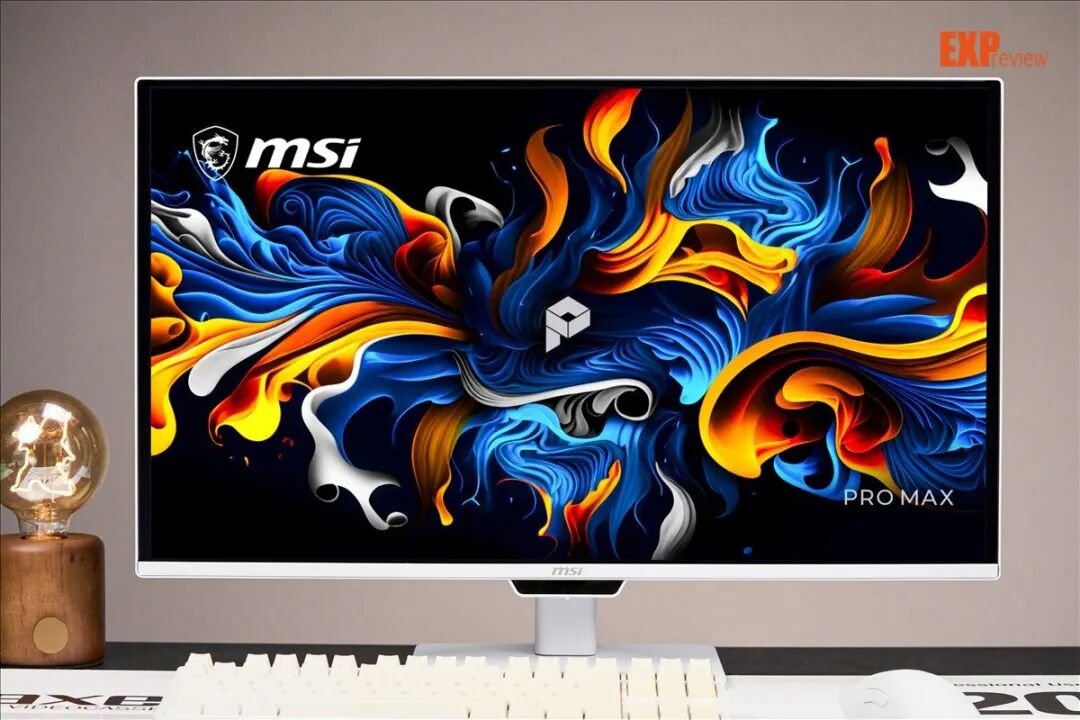

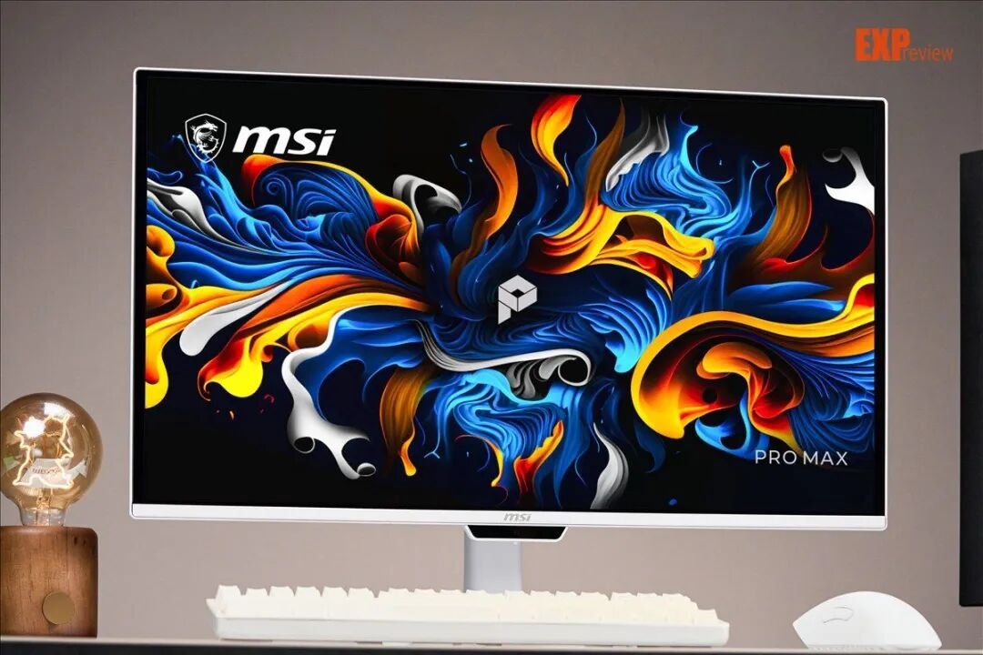

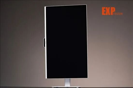

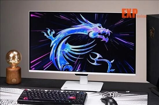

其实PRO MAX 271UPXW12G第一时间让我想到了去年评测的MPG 274URDFW E16M白龙,原因也很简单,因为它们都是白色主题的显示器。不过,PRO MAX 271UPXW12G显然是白得更彻底的,确切点来说,就是在看得见的区域内,只有应该黑的地方是黑的。

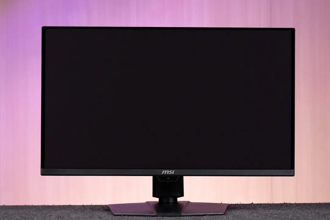

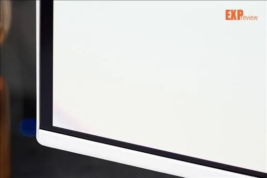

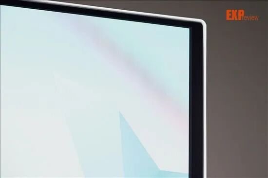

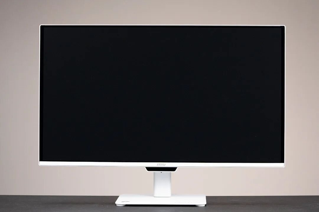

这个黑的地方也有讲究。新一代的面板配备了暗影护甲护膜,它增强了对环境光的吸收,面板区域比以前黑得更深邃,让人几乎看不到显示器的黑色边框在哪。我们在下面同时放了一张前代QD-OLED显示器的图片,对比着看你就会发现旧款的面板在息屏状态下仍然呈现出一点粉色或者说紫色,但PRO MAX 271UPXW12G就没这个问题。另外,这个护膜也把表面硬度提高到了3H,更耐刮擦——当然,我们不会真的拿什么东西去刮它就是了。
另外,PRO MAX 271UPXW12G还是微星的首款雾面屏显示器,这个特性可以抑制环境光的影响。这样一来,你也不用烦恼显示器的摆放位置。
前代产品
有暗影护甲护膜
亮屏的时候,不难看出PRO MAX 271UPXW12G的边框似乎有点宽。不过我想这个跟最外一圈的白色背壳也有关系。嗯,这是辐照错觉,简单来说就是亮度较高的色块相较同尺寸暗色块在视觉上显得更大,“穿黑色衣服显瘦”也是这个道理。

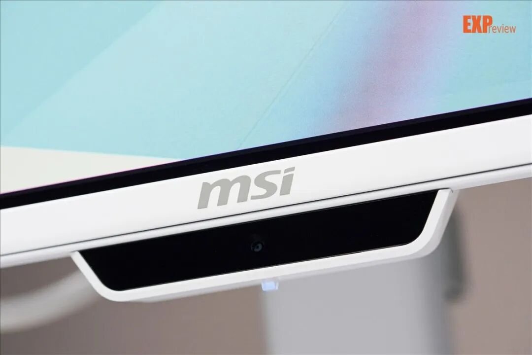

微星LOGO下面的黑色小方块是AI传感器,这个组件最早在MPG 271QR QD-OLED X50内被引入,我们年初评测的MPG 341CQR QD-OLED X36也搭载了它。这个传感器可以独立运作,不一定要连接主机。具体的功能我们会在下面介绍。

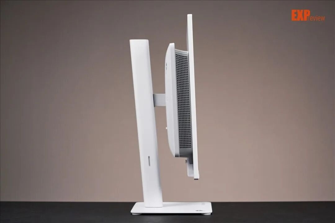

来到侧面,会发现这台显示器是要比我们评测过的OLED游戏显示器要厚的,这里不是说它的“背包”,而是面板部分。难道是新一代的QD-OLED面板变厚了?不过也有可能是因为散热需要,毕竟面板本体即便多了一层蓝色发光层,但不至于变得可肉眼观察,但散热模组可不同。

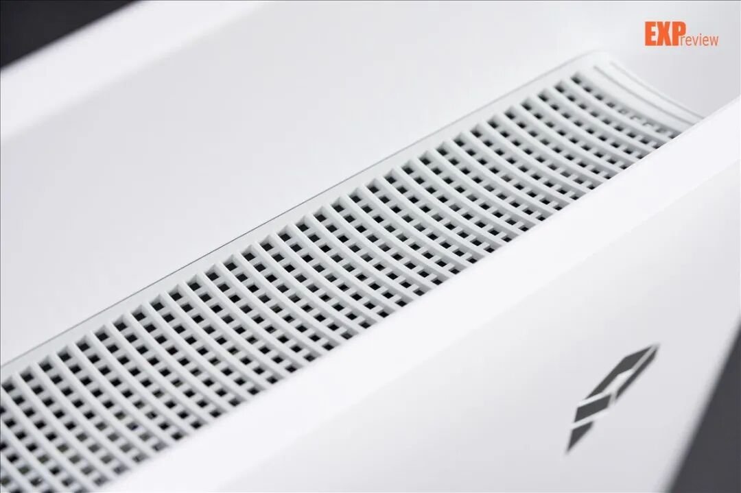

说到散热,你也能看见“背包”部分做了非常密集、覆盖范围很广的散热孔。另外有一点我比较喜欢的是,这个灰色的散热部分是向内凹的,然后你从背面看显示器的时候,就有种面板本体在悬浮的感觉,挺科幻的。

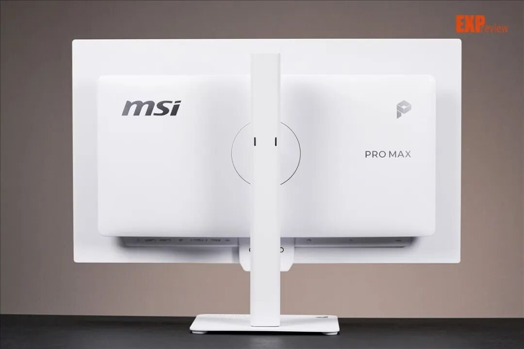

和游戏显示器不同,PRO MAX 271UPXW12G的背面没有太多装饰,走的是简约风,当然也不会有LED灯条这种玩意。就连PRO MAX的LOGO,也只是右上角的小小一块。另外值得注意的是,显示器和支架的连接口是圆形,而非游戏显示器常用的矩形。

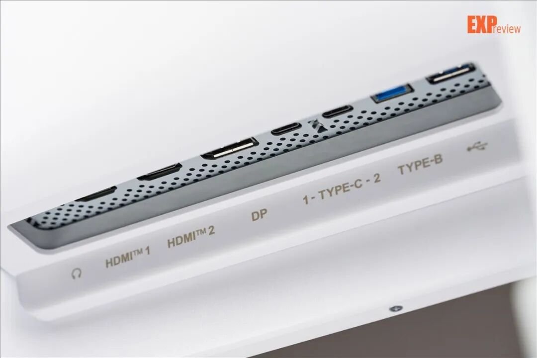

让我们把目光下移,看看PRO MAX 271UPXW12G的接口部分。不得不说,它的接口是真的非常丰富——USB Type-C竟然有2个,全都支持DP输入。而USB Type-A则高达4个,接键鼠、数位板等设备都没问题。不过需要注意的是,USB Type-C只有2号口提供98W的PD充电,1号口是15W,接轻薄本的时候应该优先接2号口。微星这边给了个用法就是,2号口充轻薄本,1号口充iPhone,确实是个好主意。
另外有一点我比较在意的是,显示器的HDMI是2.1,但DP只是1.4a。嗯,这是生产力显示器没错,DP 2.1是留给更高刷新率的游戏显示器的。

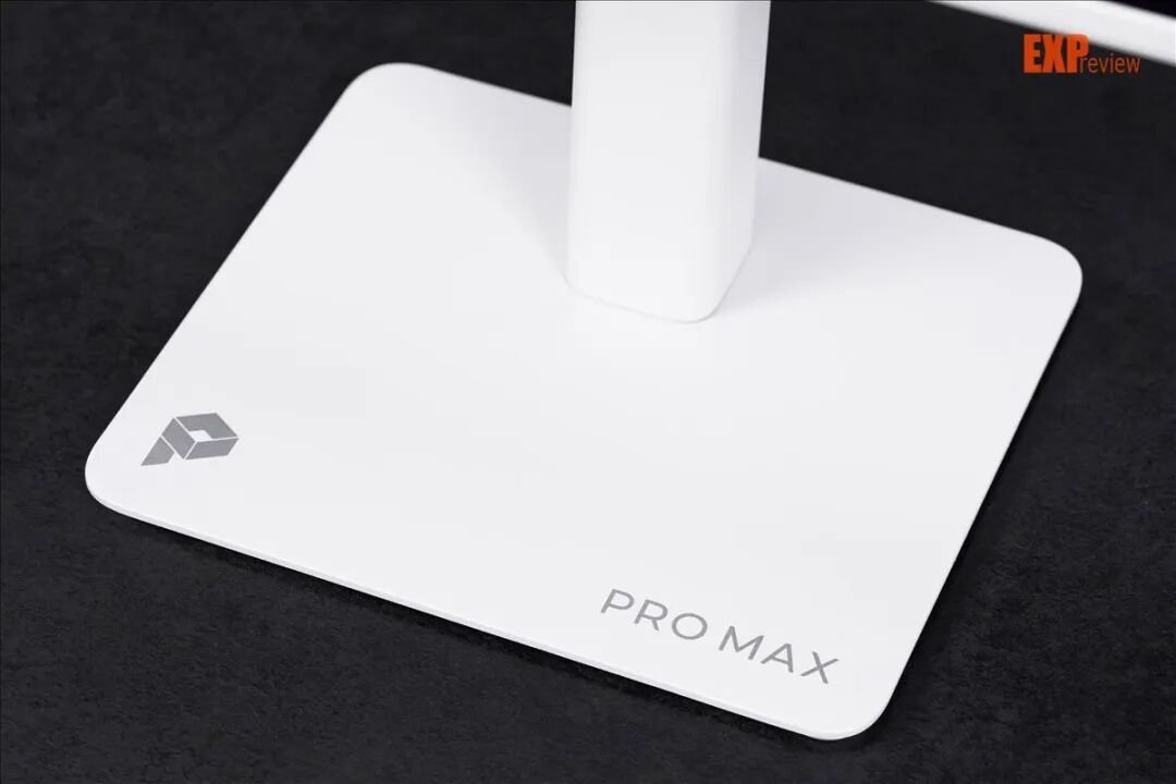

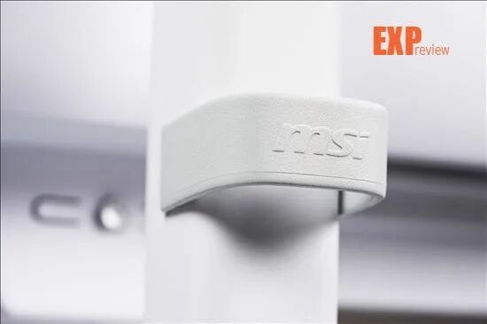

最后让我们看看支架部分,这部分我也很喜欢。PRO MAX 271UPXW12G的支架底座的纯平的,不怎么占位置,而支架臂就是一根圆角方柱,同样的简约,微星随盒附赠了个塑料束线钩。另外,微星还送了VESA支架的连接器。另外,微星还送了VESA支架的连接器——因为这个连接口尺寸较小,不像游戏显示器那样能藏下VESA螺孔。

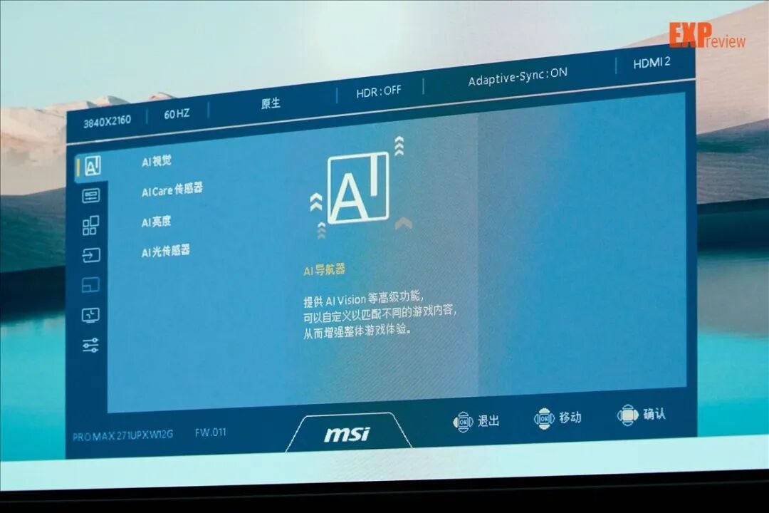

和正面传感器有关的AI功能分别是AI Care、AI亮度和AI光传感器3个选项。直白点说,就是自动唤醒/休眠、自适应调光、自动亮度和色温调整这些功能,自动亮度和色温调整这个应该不难理解,相信各位应该在智能手机和部分轻薄本上体验过了;而自适应调光则是侧重于隐私保护——如果用户不看着屏幕,显示器就会自动变暗,这样和别人交谈的时候就能防止对方窥屏了。
这些功能可以交由Windows控制,也能仅通过显示器固件管理。因此它的兼容性很广,Windows、macOS乃至游戏主机都能用这些功能。

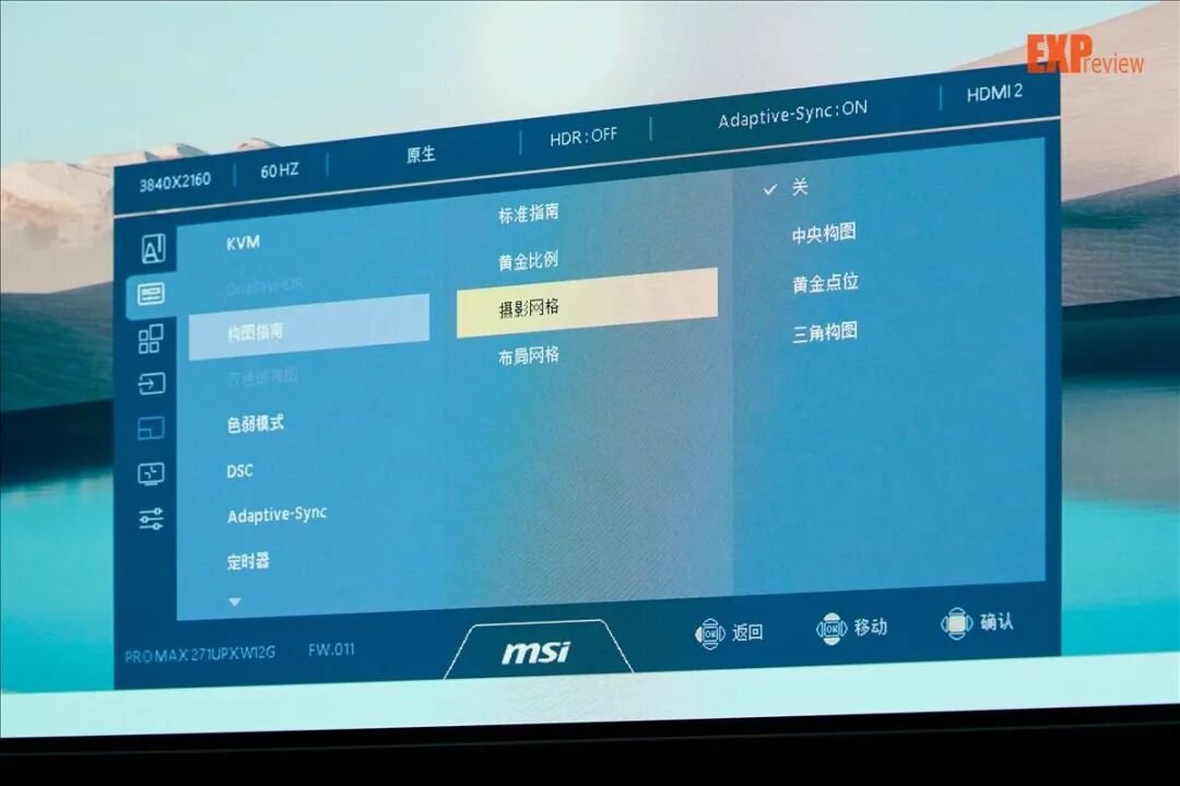

针对影像创作者们,微星也提供了一些颇有意思的功能,比如说构图指南,在选中后,屏幕上就会出现对应的网格。不开玩笑,这功能有点像是屏幕准星的进化版,只不过面向的用户是摄影师和剪辑师而已。

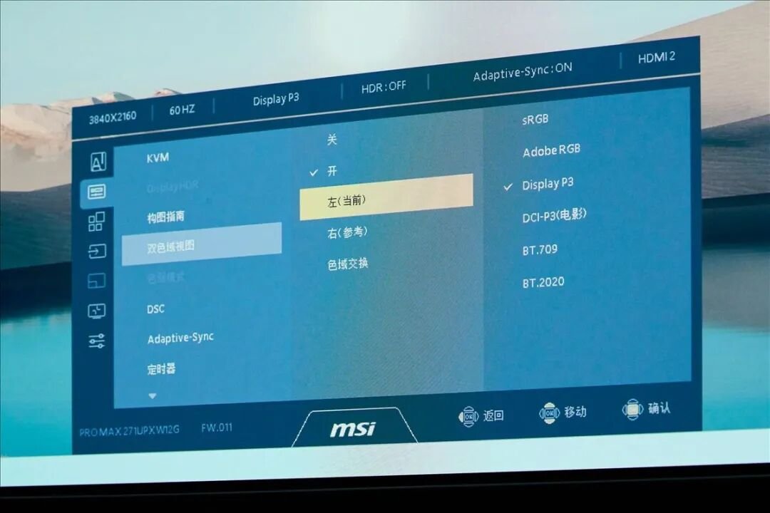

而双色域视图这个功能也很好理解,就是把屏幕一分为二,可能一边是sRGB、一边是Display P3。这样一来,用户可以开两个监视器窗口,一边一个,同时审阅不同色域下的画面,挺方便的。

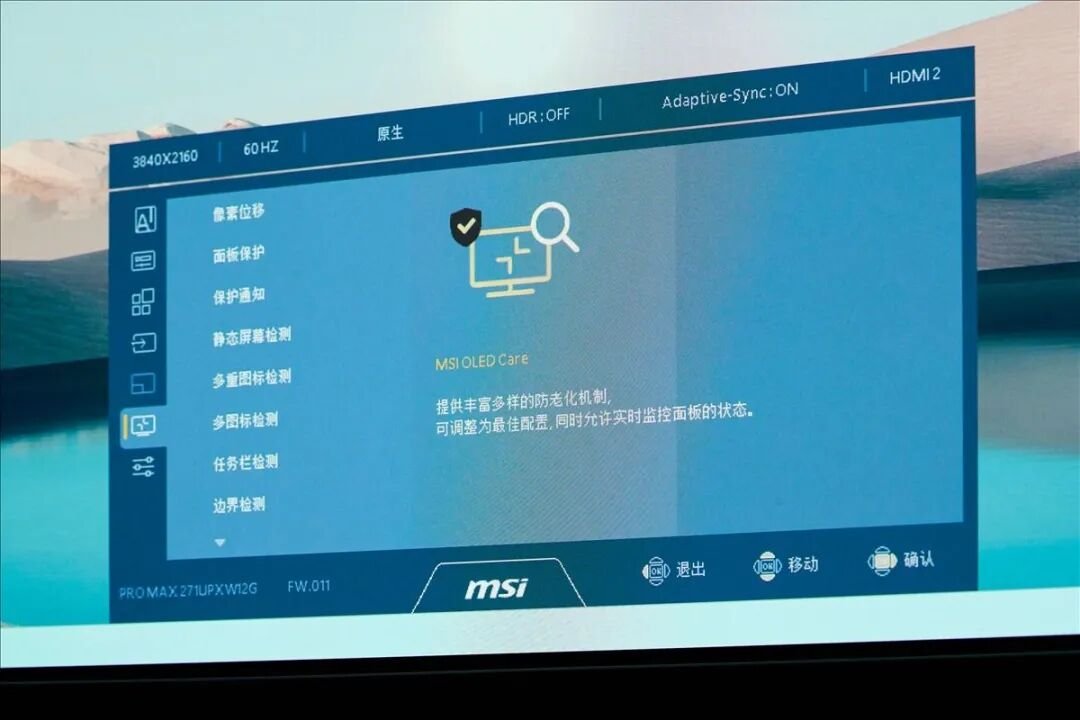

为了让大家更安心使用,微星OLED Care是默认开启的。它包括像素位移、图标和任务栏检测等功能。并且能在待机或关机不断电的状态下静默执行像素清理,配合最长间隔24小时的强制刷新机制,可以让你的体验做到无感,不至于做着作者就弹出面板保护提示。值得一提的是,在这些功能保持开启的同时,微星还提供了3年烧屏保作为后盾。

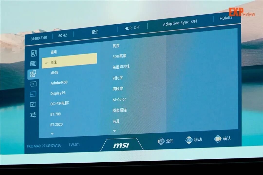

跟我们以前测的游戏显示器不一样,PRO MAX 271UPXW12G提供了非常多的专业色域可选。看图就知道了,除了老生常谈的sRGB、AdobeRGB和Display P3外,还有DCI-P3、BT.709、BT.2020和DICOM等模式,甚至还有一个完全黑白的模式!因此我们这次也会利用手上的i1 Display Pro Plus校色仪、i1 Pro 2分光光度仪,以及Calman Ultimate尽可能地测试里面可以被测试的图像模式。

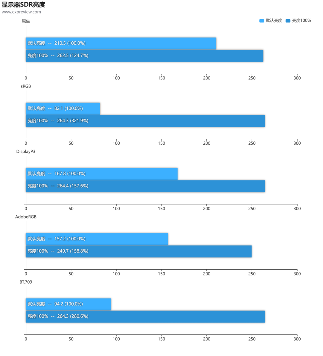

PRO MAX 271UPXW12G的SDR亮度在不同色域模式下的百分比设置不同,因此表现出明显的差异是十分正常的。 不过将亮度拉满后,各模式的最大亮度相当一致——原生262.5nits,sRGB、DisplayP3、BT.709 均在 264 nits左右,仅 AdobeRGB 略低,为249.7nits。 如果你想像我们测试那样把亮度限定在100nits左右,一般把亮度设置在27%就行。

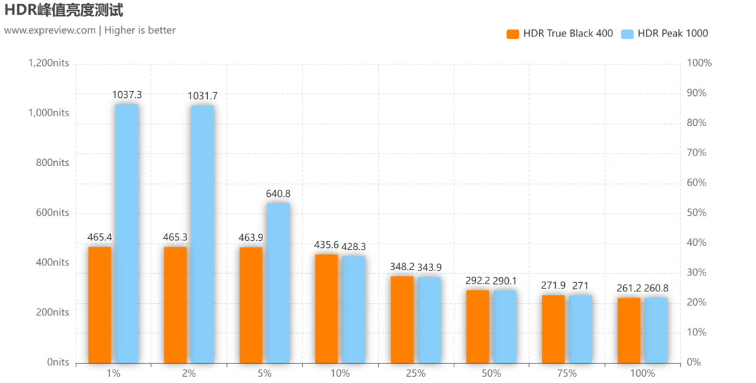

HDR Peak 1000在小窗口下冲击力十足:1% 窗口 1037.3 nits,2% 窗口 1031.7nits,均超过标称的 1000nits门槛。但随着窗口增大,亮度迅速回落——5%窗口跌至 640.8 nits,10% 窗口已降至 428.3 nits,与 HDR True Black 400 的 435.6nits基本持平。此后两者曲线几乎重合,到 100% 全屏时分别为260.8 和 261.2 nits。HDR True Black 400 的稳定性是最大看点。从 1% 到 5% 窗口都能维持在 463nits以上,10% 窗口 435.6nits,即使到全屏也有 261.2nits。整条曲线非常平坦,从 1% 到 100% 的跌幅仅约 44%,远小于 Peak 1000 模式的 75%。

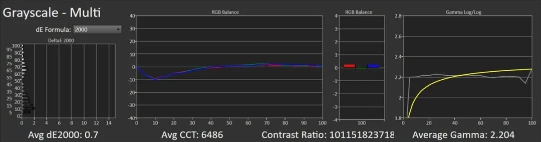

PRO MAX 271UPXW12G原生色域的白平衡ΔE 仅 0.7,远低于人眼能察觉的临界值,换句话说这台机器拿到手不校色就能直接用。平均色温 6486K,非常接近D65标准,RGB 三色追踪曲线在全亮度区间重合度高,没有明显的偏色倾向。Gamma 值 2.204,贴近 2.2 行业标准,亮度递进平滑自然。

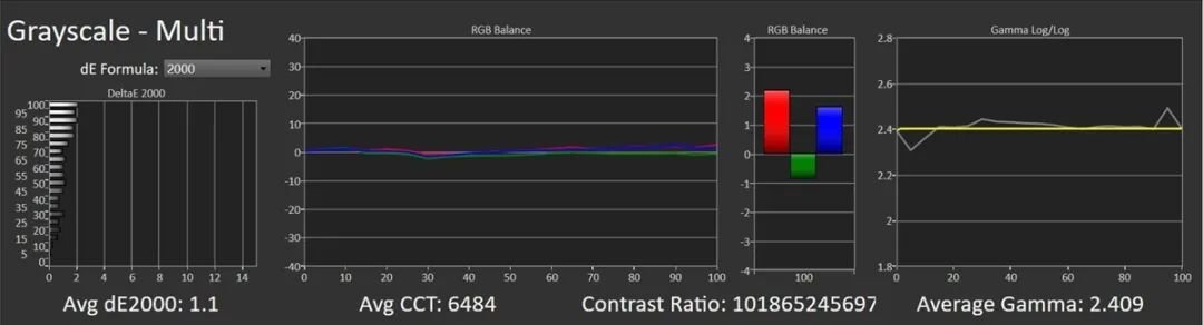

切换到 BT.709 色域后,灰阶表现依然稳定。白平衡 ΔE 为 1.1。色温和原生色域测得的差别不大,也是接近D65标准,RGB三色追踪曲线在全亮度段高度重合,没有出现明显偏向。Gamma 值落在 2.409,接近 BT.1886 标准曲线,符合 SDR 内容的亮度递送规范。

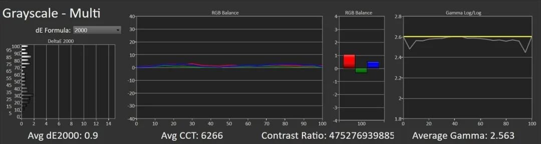

再来看看DCI-P3色域的表现,白平衡 ΔE 为 0.9,平均色温 6266K,贴合 DCI-P3标准。Gamma 值 2.563,也接近 DCI-P3标准的 2.6 曲线。

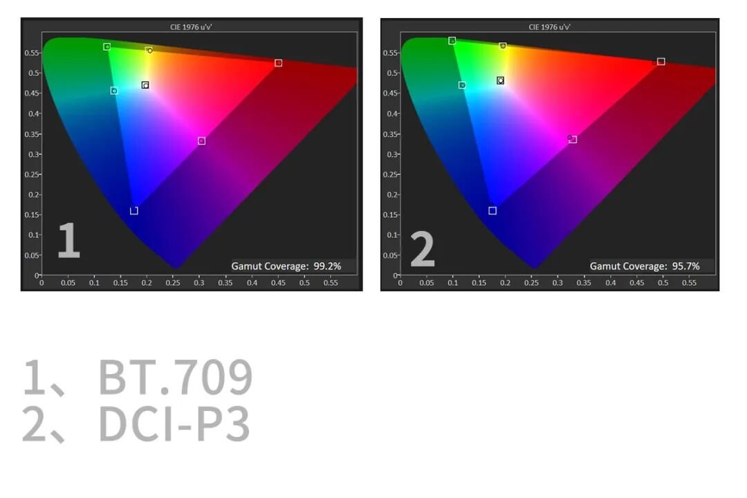

色域缩限:sRGB、AdobeRGB、DisplayP3
色域缩限:BT.709和DCI-P3

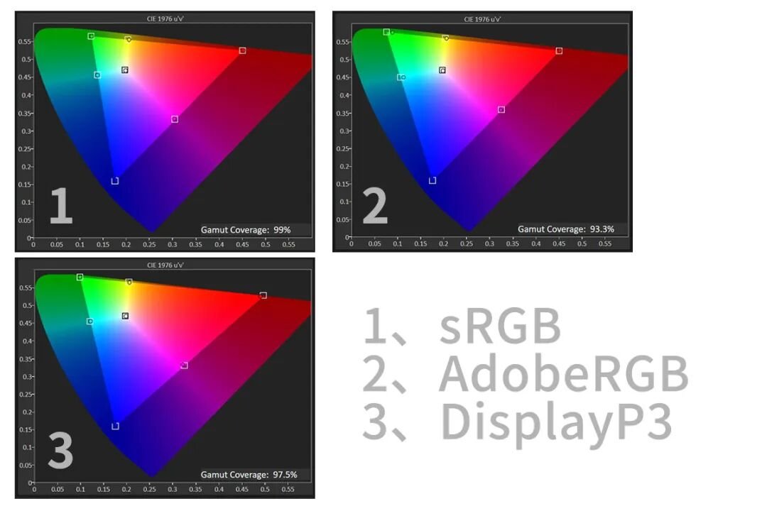

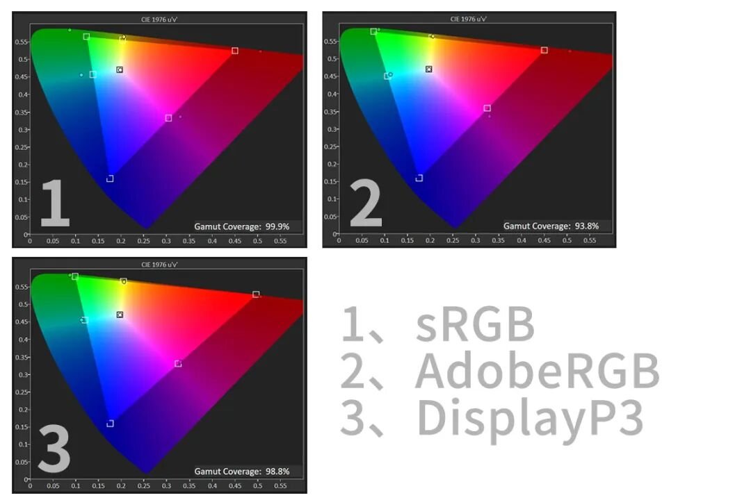

这块 QD-OLED 面板的原生色域表现相当强悍——DisplayP3 覆盖率达到 98.8%,说明它的红绿原色点确实按照 DCI-P3 标准来设计的,而AdobeRGB 覆盖率为 93.8%,这是 QD-OLED 的常见水平。启用色域缩限后,显示器也很好地将色域控制在范围内,BT.709 模式下色域覆盖率达到 99.2%,DCI-P3 缩限模式则为 95.7%,总的来说这台机器的色域管理和出厂校准都做得挺到位的。

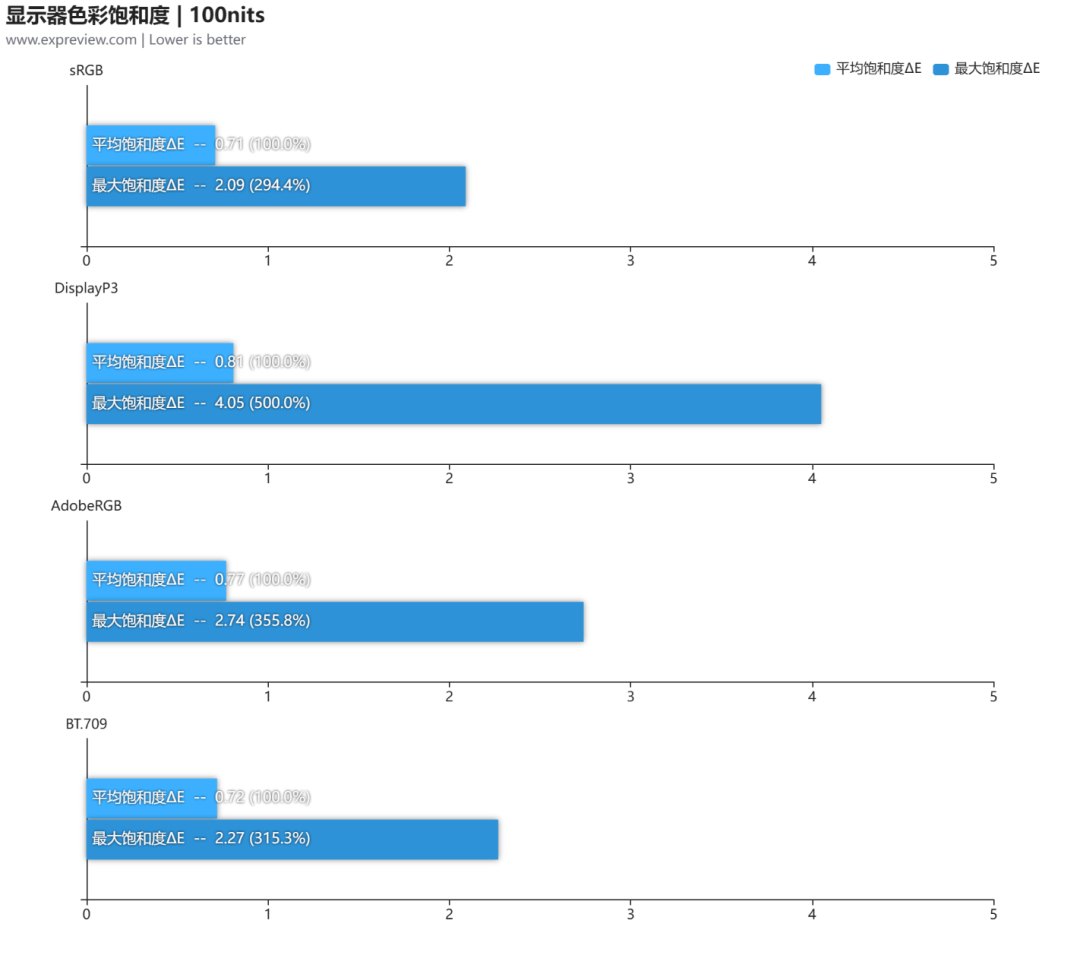

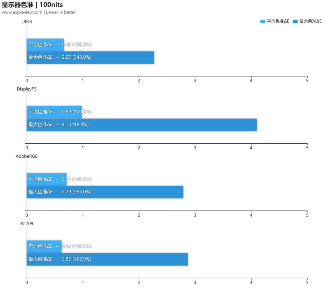

微星PRO MAX 271UPXW12G 在色准测试中表现优异。四个色域的色准平均 ΔE 均低于 1,其中 BT.709 平均 ΔE 0.62 为全场最低,sRGB 平均 0.66,AdobeRGB平均 0.71,最严苛的DisplayP3平均 ΔE 也仅为 0.98。最大 ΔE 方面,sRGB 为 2.27,AdobeRGB 为 2.79,BT.709 为 2.87,均控制在 3 以内,仅DisplayP3 最大 ΔE 达到 4.10,反映出广色域在极限色块上的偏差略大。而色彩饱和度测试结果与色准表现一致。四个色域的平均饱和度 ΔE 同样低于1。

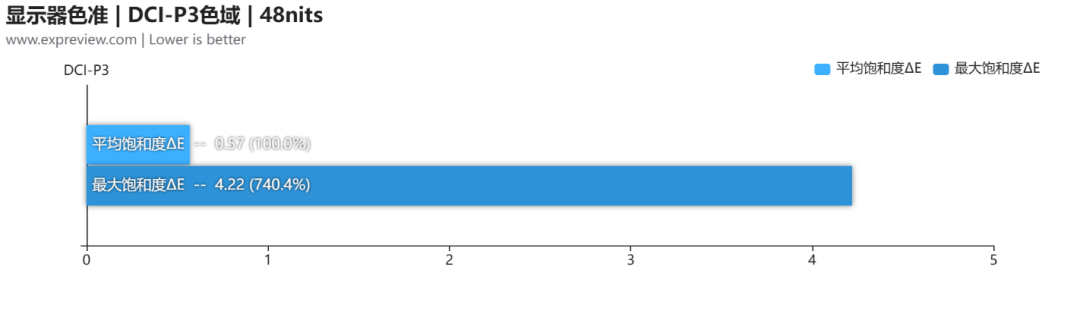

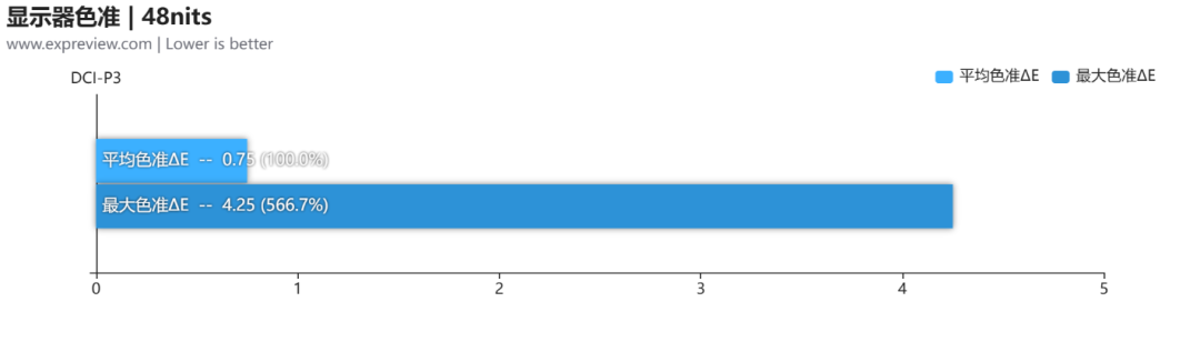

DCI-P3 模式下,显示器亮度遵循工业标准设定为 48nits,面向视频调色和后期制作场景。在此基准下,色准表现扎实——平均 ΔE 0.75,饱和度平均 ΔE 0.57,两项均值均控制在1 以内。最大 ΔE 分别为 4.25 和 4.22,在 DCI-P3 广色域下处于可接受范围。

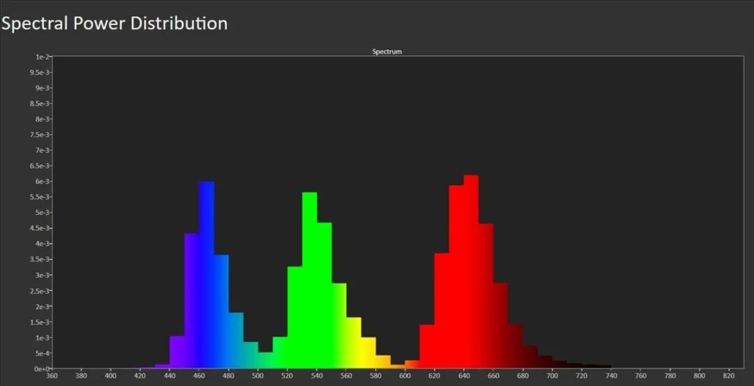

光谱
PRO MAX 271UPXW12G的蓝光 OLED 波峰位置在460nm处 ,而绿光和红光分别由量子点光致转换产生,峰值位于 540nm 和 640nm。不难看出三峰之间的谷底极低,红绿蓝串扰远小于WOLED,这是其广色域优势的光学基础。然后,460nm 的蓝光主峰落在 415-455nm有害蓝光波段之外,属于相对安全的蓝绿光范围。
